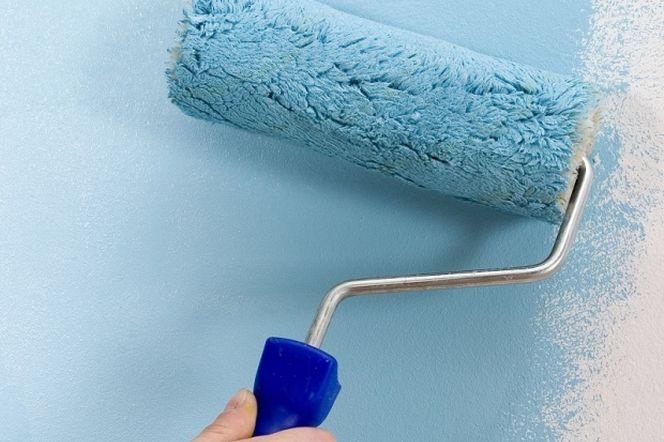

Nakładanie farby na ścianę
Do nakładania farby na ściany można użyć pędzla ławkowca lub wałka. Malowanie ścian rozpoczyna się przy oknach, a kończy przy drzwiach do pomieszczenia.
  1. Najpierw trzeba pomalować sufity. Można w tym celu posłużyć się wałkiem na wysięgniku. Sufit maluje się pasami. Każdy kolejny pas powinien zachodzić nieco na pas poprzedni. Pasy powinny być skierowane od okna w głąb pomieszczenia.
  2. Malowanie ścian rozpoczyna się od narożników. Do ich malowania najlepsze są okrągłe wałki z futerkiem.
  3. Dobre krycie uzyskuje się, wykonując na przemian pociągnięcia pionowe, poziome i ukośne.
  4. Równą krawędź stykających się fragmentów ściany malowanych w różnych kolorach można uzyskać dzięki naklejeniu taśmy malarskiej.
