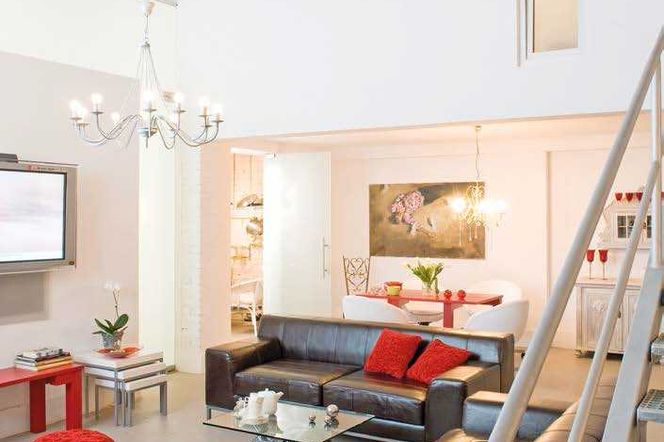

Pogłos jest szczególnie dotkliwy w domach z antresolami i wysokimi, otwartymi klatkami schodowymi
Autor: Piotr Mastalerz Pogłos jest szczególnie dotkliwy w domach z antresolami i wysokimi, otwartymi klatkami schodowymi

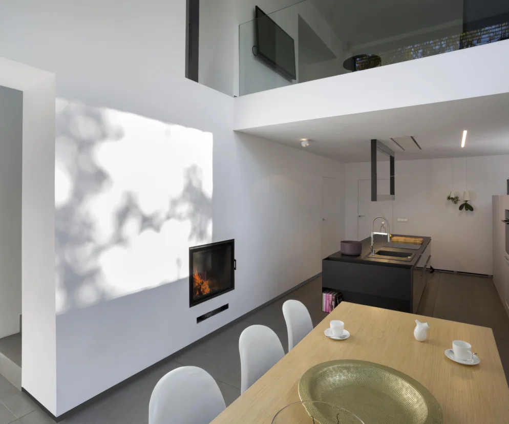

Ściany fakturowane dobrze rozpraszają dźwięki. Na gładkie płaszczyzny można więc nakleić dekoracyjne panele gipsowe
Autor: Szymon Starnawski Ściany fakturowane dobrze rozpraszają dźwięki. Na gładkie płaszczyzny można więc nakleić dekoracyjne panele gipsowe

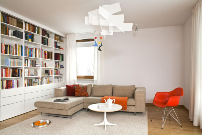

Zasłony w oknach, gruby dywan pokrywający jak największą część podłogi, regały z książkami i tapicerowane meble – to najprostsze sposoby ograniczenia pogłosu
Autor: Mariusz Bykowski Zasłony w oknach, gruby dywan pokrywający jak największą część podłogi, regały z książkami i tapicerowane meble – to najprostsze sposoby ograniczenia pogłosu

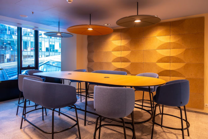

W dużych pomieszczeniach, gdzie z jakiegoś powodu nie możesz zamontować podwieszanego sufitu akustycznego, stosuje się podwieszane absorbery. Mogą mieć postać wysp sufitowych (panele pochłaniające podwieszone poziomo pod powierzchnią sufitu), baffli (paneli pochłaniających podwieszanych pionowo pod sufitem) lub innych elementów. Często producenci oferują możliwość docięcia takich pochłaniaczy na życzenie klienta, nadając im odpowiedni kształt i wielkość. Figury te są wieszane pod sufitem na linkach, a dzięki temu, że nie przylegają do niego bezpośrednio, każda z ich powierzchni jest wykorzystywana jako absorber. Materiałem najczęściej stosowanym do tego typu rozwiązań jest pianka melaminowa. Ma ona doskonałe parametry pochłaniania, a dzięki niewielkiej wadze i zwartej konstrukcji jest chyba najłatwiejszym w montażu produktem.
Przeczytaj też:
Baffle pod sufitem
Autor: ROCKFON/ Materiały prasowe Baffle, czyli pionowo podwieszane panele, doskonale redukują efekt pogłosu. Kupuje się je wraz z systemem obejmującym elementy montażowe
