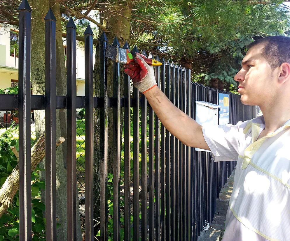

Malowanie metalowego ogrodzenia
Autor: www.thinkstockphotos.com Do malowania metalowego ogrodzenia wybierzmy odpowiednie farby
