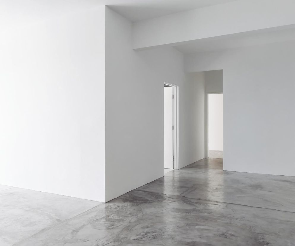

Impregnat do betonu - co do podłóg?
Wraz z modą na posadzki betonowe pojawiły się preparaty, które pozwalają długo zachować je w czystości. Najlepiej sięgnąć po profesjonalne środki służące do zabezpieczenie podłóg betonowych (ale także z innych twardych materiałów, np. lastryko lub linoleum). To mocne preparaty wykorzystujące nowoczesne polimery akrylowe, poliuretanowe i woski. Tworzą na powierzchni mocną powłokę zabezpieczającą, która może mieć również właściwości antypoślizgowe. Warto je zastosować tam, gdzie posadzka betonowa jest intensywnie eksploatowana, np. w ciągach komunikacyjnych albo na schodach. Taki impregnat do betonu nanosi się w 2-3 warstwach i poleruje mechanicznym padem. Po nałożenia takiego zabezpieczenia podłoga jest lśniąca, ale nie zmieniła koloru. Długo zachowa świeżość, wystarczy ją tylko myć. Takie prace zwykle wykonuje specjalistyczna ekipa. Na rynku są tez prostsze środki do samodzielnej aplikacji, które jednak nie dadzą równie trwałego efektu.
