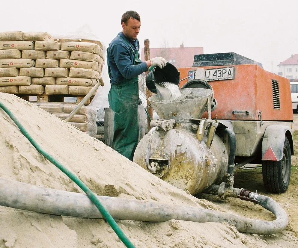

Miksokret (mixokret) to agregat mieszająco-pompujący, do którego wsypuje się piasek i cement oraz dolewa wodę. Maszyna jest wyposażona w sprężarkę i wąż o dużej średnicy zakończony podajnikiem. Mieszanka betonowa urobiona w miksokrecie jest wężem szybko i sprawnie podawana na podłoże wewnątrz domu. Wylewkarze rozgarniają ją, wyrównują i zacierają, tak żeby powstał równy i gładki podkład podłogowy. Doświadczona i zgrana ekipa wykonuje podkłady podłogowe w średniej wielkości domu w ciągu jednego dnia. Zaletą miksokreta jest również to, że wychodzi z niego zaprawa betonowa o konsystencji półsuchej, która schnie i wiąże szybciej niż płynna mieszanka betonowa z betoniarki lub betonowozu. Dzięki temu można wcześniej zacząć układać posadzki.

Szef ekipy powinien sprawdzić w projekcie grubość warstw podłogi i wyznaczyć go za pomocą elektronicznego niwelatora. Kreski oznaczające poziom wylewki robi się na ścianach wokół podłogi. Beton wylewki powinien być oddzielony od ścian i elementów pionowych, na przykład słupy i kominy, dylatacjami obwodowymi. W tym celu wzdłuż ścian mocuje się piankę dylatacyjną. Jest to pianka polietylenowa w taśmie o szerokości 10 cm i grubości 5 mm. Dobrze jest ją jakoś umocować, żeby nie opadła podczas układania betonu. W dużych pomieszczeniach układa się w odstępach co 1-1,5 m poziome łaty w postaci stalowych rurek lub drewnianych drążków, które ułatwią ściąganie mieszanki. Wierzch łat powinien odpowiadać poziomowi gotowej wylewki.
Jeden robotnik obsługuje miksokreta - pozostali pracują wewnątrz domu. Z podajnika partiami wysypuje się półsucha zaprawa. Trzeba ją od razu rozgarnąć łopatą i wyrównać łatą. Nadmiar mieszanki ściąga się na dalszy fragment podkładu. Drugi robotnik zaciera mieszankę pacą lub mechaniczną zacieraczką, żeby uzyskać równy i gładki podkład podłogowy.
