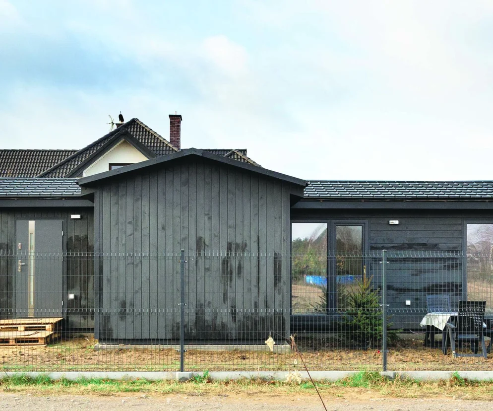

Dom modułowy
Autor: Piotr Mastalerz Dom w całości powstaje w fabryce. Jego moduły są montowane na ramach stalowych z dwuteowników HAB i poziomowane laserowo. Na czas transportu są rozdzielane i łączone ponownie na działce
