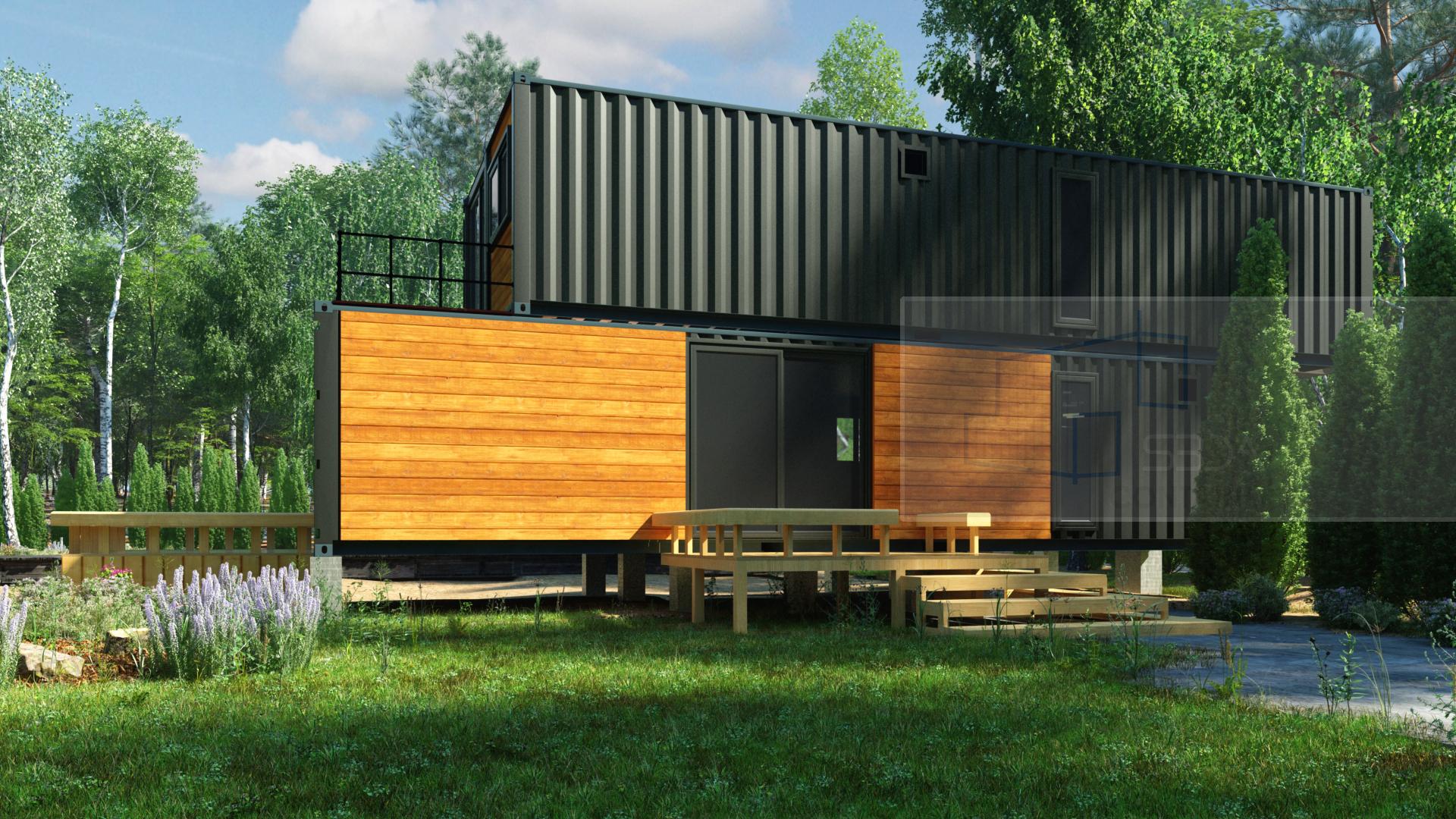

Autor: S3DA DESIGN/ Materiały prasowe Wystarczy do zewnętrznych ścian kontenerów przykręcić trochę desek, pomalowaną siatkę lub panele blaszane, aby zmienić „brzydkie kaczątko” w elegancki modernistyczny budynek

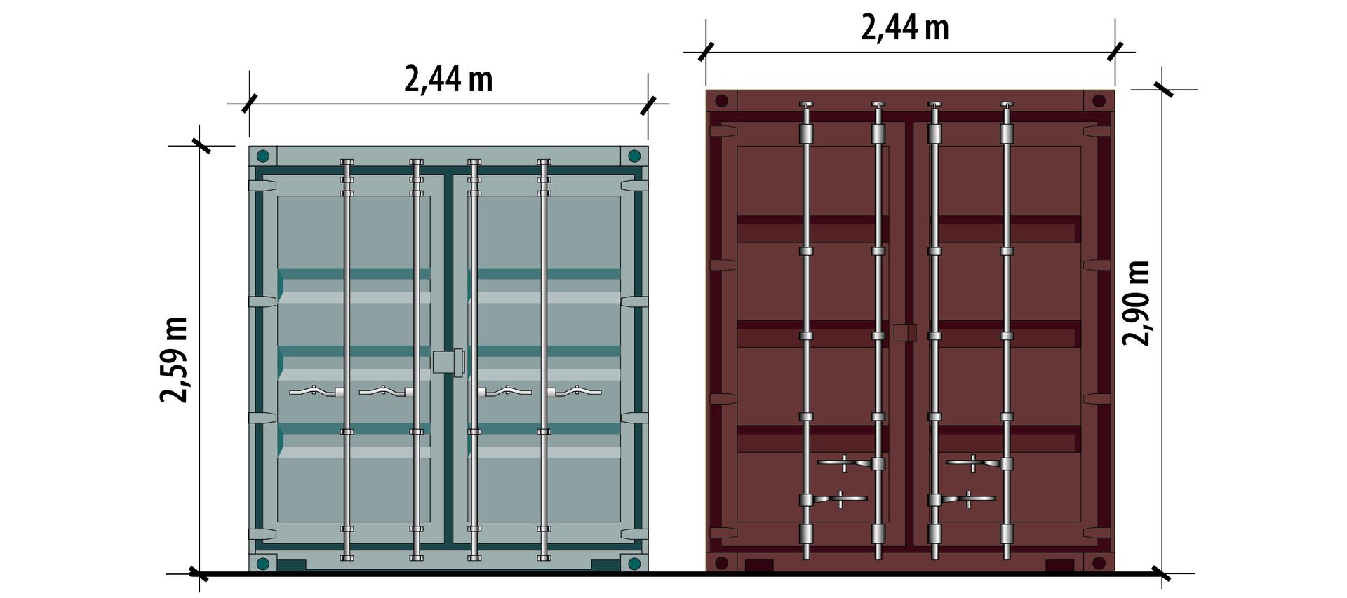

Autor: Agnieszka i Marek Sterniccy <p>Kontener high cube (40' HC) i kontener o standardowych wymiarach (20')</p>
Jaki, gdzie i za ile kupić kontenery do budowy domu
Z założenia kupuje się kontenery używane, bo są o połowę tańsze od nowych (używany kontener kosztuje średnio 6-8 tys. zł, nowy ponad 15 tys. zł). Trzeba zatem, podobnie jak przy kupnie używanego samochodu, obejrzeć i sprawdzić jego stan. Przede wszystkim kontenery powinny być szczelne. Niewielkie wgniecenia ścian lub naloty rdzy są do zaakceptowania, ale uszkodzenia słupków narożnych czy rozerwanie blach poszycia – już nie. Widoczne wżery, duże połacie rdzy wewnątrz lub na zewnątrz też dyskwalifikują kontener do budowy domu. Sklejkowa podłoga w kontenerze powinna być sucha i w dobrym stanie technicznym, nie może się uginać pod ciężarem człowieka (w nowych kontenerach jej obciążenie użytkowe wynosi 1000 kg/m2). Wewnątrz kontenera nie powinno być zapachu pleśni, stęchlizny ani jakichkolwiek środków chemicznych, które mogły być toksyczne. Trzeba sprawdzić, czy drzwi kontenera lekko się zamykają i otwierają, czy łatwo domknąć blokady. Jeśli to możliwe, warto wejść na dach  kontenera (opłaca się zabrać własną drabinę), a nawet zajrzeć pod spód kontenerów, głównie w poszukiwaniu zaawansowanej korozji i dziur w stalowej konstrukcji.
Średnie ceny kontenerów w sierpniu 2026 roku
20 ft / 20 DV – ok. 6,06 × 2,44 m 3 800–6 000 zł (używany) lub 7 000–9 000 zł (nowy)
40 ft / 40 HC – ok. 12,2 × 2,44 m 4 000–6 500 zł (używany) lub 8 900–11 000 zł (nowy)
Numer identyfikacyjny kontenera
Bardzo ważne jest, aby kontenery do budowy domu pochodziły od jednego producenta, ponieważ mogą się różnić wymiarami oraz detalami, które w rezultacie przysporzą więcej pracy i kosztów. Łatwo to sprawdzić, porównując 11-znakowy kod kontenera (numer identyfikacyjny kontenera). Pierwsze trzy litery oznaczają producenta (powinny być jednakowe we wszystkich kupionych kontenerach), czwarta duża litera U oznacza kontener wysyłkowy, następnie jest 6-cyfrowy numer seryjny, a ostatnia, siódma cyfra służy do weryfikacji jego ważności. Trzeba być także ostrożnym przy kupowaniu kontenerów już naprawionych, pospawanych, na nowo pomalowanych – mogą bowiem ukrywać nieakceptowalne wady i sprawić, że takiego kontenera nie przerobimy na dom.

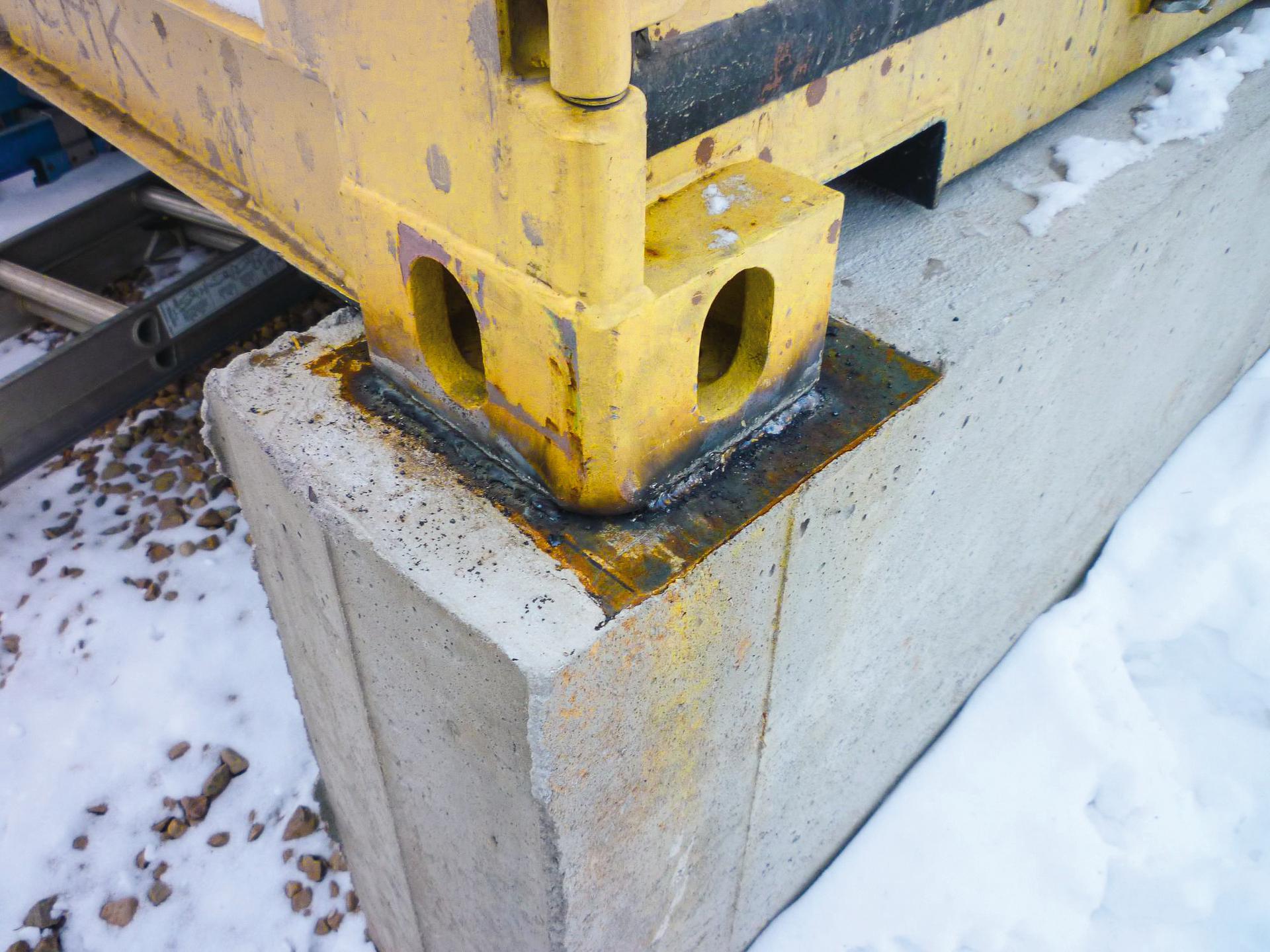

Jaki fundament pod dom z kontenerów?
Najłatwiejszym, najszybszym i najtańszym sposobem posadowienia kontenerów jest wykonanie kilku, kilkunastu okrągłych betonowych słupków. Wystarczy wykopać, a jeszcze lepiej wywiercić na głębokość przemarzania gruntu przynajmniej po cztery otwory pod każdą ścianę podłużną. W otworach umieścić można kartonowe szalunki tracone o średnicy dostosowanej do wymiarów otworów – najlepiej 40 cm – i wypełnić je betonem. Jeśli zastosujemy mieszankę wodoodporną klasy C20/25 W8, zbrojenie i izolacja przeciwwilgociowa mogą się okazać zbędne. Bardzo przydatne będą natomiast tzw. marki, czyli stalowe płyty z prętami kotwiącymi umieszczone na wierzchu słupków fundamentowych, do których będzie można przyspawać kontenery (ich orientacyjne wymiary to 30 x 30 cm, grubość 6-10 mm). To znacznie łatwiejszy sposób mocowania kontenerów od betonowania śrub kotwiących lub używania kotew wklejanych, tym bardziej że marki można po prostu wcisnąć w świeży beton.
Dobre fundamenty, czyli jakie? Sprawdź, jak powinny być wykonane fundamenty pod dom
Posadowienie kontenerów na tradycyjnych ławach i ścianach fundamentowych też jest możliwe, ale nie będzie tak efektywne jak na betonowych słupkach. Część inwestorów preferuje jednak takie rozwiązanie, głównie ze względów estetycznych. Dom z kontenerów wygląda wtedy solidniej. Warto jednak pamiętać, że główne obciążenia przenoszone są przez naroża kontenerów, a dodatkowego podparcia wymagają tylko ściany parteru osłabione dużymi otworami. Nie wolno również zapomnieć o otworach inspekcyjnych umożliwiających ewentualną konserwację czy naprawę instalacji znajdujących się pod podłogą kontenerów. Oczywiście pod kontenerami można też zbudować piwnicę.
Domy z kontenerów
Autor: Źródło: TINCANCABIN.COM/ Materiały prasowe Kontenery najwygodniej jest posadowić na słupach lub ławach fundamentowych, tak aby zapewnić dostęp do ich spodniej powierzchni
