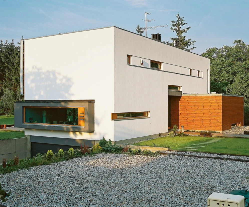

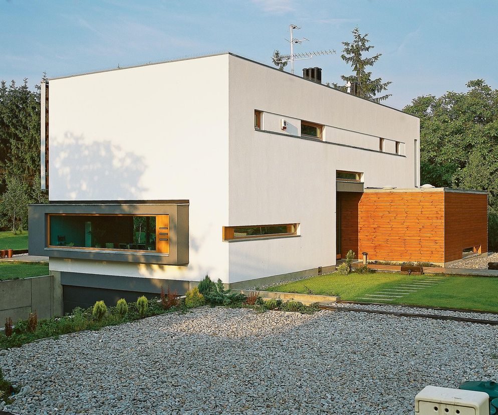

Jak wykonać trwały i dobrze izolowany termicznie stropodach? Zobacz, jak wygląda przekrój tradycyjnego dachu płaskiego i konstrukcja dachu odwróconego. Co to jest dach zielony? Bez wątpienia dachy płaskie mają wiele zalet zarówno ze względu na ich walory architektoniczne, jak i na możliwość spełniania dodatkowych funkcji.
Dach płaski
Autor: Andrzej Szandomirski
Nowoczesne rozwiązania dachów płaskich zapewniają dużą łatwość budowania, wielofunkcyjność, wysoką izolacyjność termiczną oraz trwałość. Jednak dachy omałym nachyleniu połaci mają specyficzne wymagania, którym muszą sprostać materiały użyte do ich wykonania.
