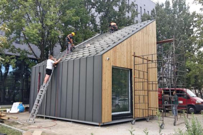

Dom powstaje w technologii prefabrykowanej. Ściany zewnętrzne mają budowę warstwową. Tworzą je dwie warstwy płyt drewnopochodnych MFP z umieszczoną wewnątrz warstwą termoizolacyjną z zamkniętokomórkowej pianki poliuretanowej. Sposób wykończenia części elewacyjnej uzgadnia się indywidualnie z inwestorem. Po stronie wewnętrznej ściany są pomalowane na biało. Podłogi i zabudowa poddasza są wykonane również z płyt oraz ocieplone pianką. Podana cena za budowę domu Solace obejmuje również schody wewnętrzne. Przewody instalacyjne są ukryte wewnątrz konstrukcji.
Sprawdź też:
Wszystkie elementy domu, a jest ich 16, są transportowane w jednym kontenerze na miejsce budowy. Montaż jest bardzo prosty, choć wymaga dźwigu do przenoszenia wielkich prefabrykatów. Dom Solace może być zmontowany przed ekipę producenta w ciągu 24 godzin.
