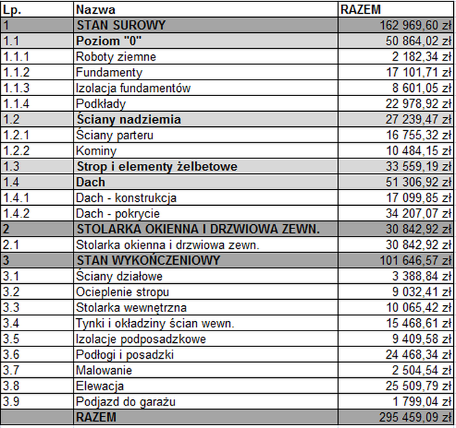

Projekt domu M171 Leśny Zakątek
Autor arch. Ewa Dziewiątkowska
  • Powierzchnia użytkowa: 99,9 m²
  • Liczba pokoi: 3
  • Wymiary działki: 19,80 x 25,10 m
  • Powierzchnia zabudowy: 190,9 m²
Projekt domu Leśny Zakątek
Autor: Kolekcja Muratora, muratorprojekty.pl Projekt domu M171 Leśny zakątek, arch. Ewa Dziewiątkowska Sprawdź projekt >>>
Zestawienie kosztów budowy
Nazwa RAZEM
STAN SUROWY 162 969,50 zł
Poziom "0" 34 908,42 zł
Roboty ziemne 2 697,46 zł
Fundamenty 14 833,95 zł
Izolacja fundamentów 4 407,07 zł
Podkłady 12 969,94 zł
Ściany nadziemia 23 900,74 zł
Ściany parteru 15 490,43 zł
Kominy 8 410,31 zł
Strop i elementy żelbetowe 18 535,92 zł
Dach 43 548,42 zł
Dach - konstrukcja 17 261,40 zł
Dach - pokrycie 26 287,02 zł
Stolarka okienna i drzwiowa zewn. 31 505,83 zł
STAN WYKOŃCZENIOWY 105 832,14 zł
Ściany działowe 2 588,32 zł
Ocieplenie stropu 5 555,43 zł
Stolarka wewnętrzna 8 380,04 zł
Tynki i okładziny ścian wewn. 24 237,64 zł
Izolacje podposadzkowe 9 614,60 zł
Podłogi i posadzki 24 900,13 zł
Malowanie 1 440,21 zł
Elewacja 27 922,29 zł
Opaska 1 193,48 zł
RAZEM 295 459 zł

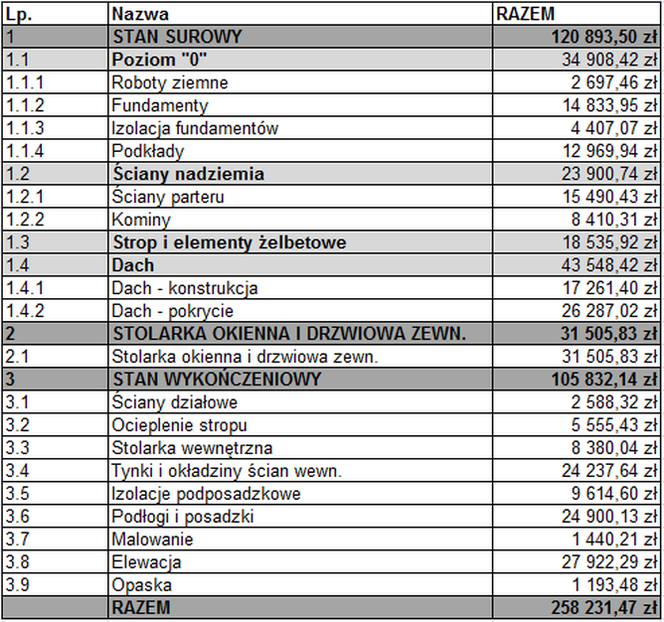

Projekt domu M95a Róże w ogrodzie
Autor arch. Małgorzata Cybulska-Marks
  • Powierzchnia użytkowa: 98,8 m²
  • Liczba pokoi: 4
  • Wymiary działki: 19,40 x 24,20 m
  • Powierzchnia zabudowy: 162,4 m²
Projekt domu Róże w ogrodzie
Autor: Kolekcja Muratora, muratorprojekty.pl Projekt domu M95 Róże w ogrodzie, arch. Małgorzata Cybulska-Marks Sprawdź projekt >>>
Nazwa RAZEM
STAN SUROWY 120 893,50 zł
Kominy 8 410,31 zł
Dach 43 548,42 zł
Opaska 1 193,48 zł
RAZEM 268 000 zł

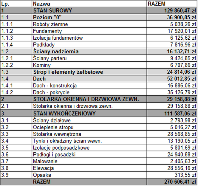

Projekt domu C333b Miarodajny - wariant II
Autor arch. Przemysław Biryło
  • Powierzchnia użytkowa: 96,4 m²
  • Liczba pokoi: 4
  • Wymiary działki: 19,40 x 21,40 m
  • Powierzchnia zabudowy: 151,3 m²
Autor: Kolekcja Muratora, muratorprojekty.pl Projekt C333b Miarodajny - wariant II, arch. Przemysław Biryło Sprawdź projekt >>>
Nazwa RAZEM
STAN SUROWY 129 860,50 zł
Kominy 8 410,31 zł
Dach 43 548,42 zł
Opaska 1 193,48 zł
RAZEM 270 000 zł
