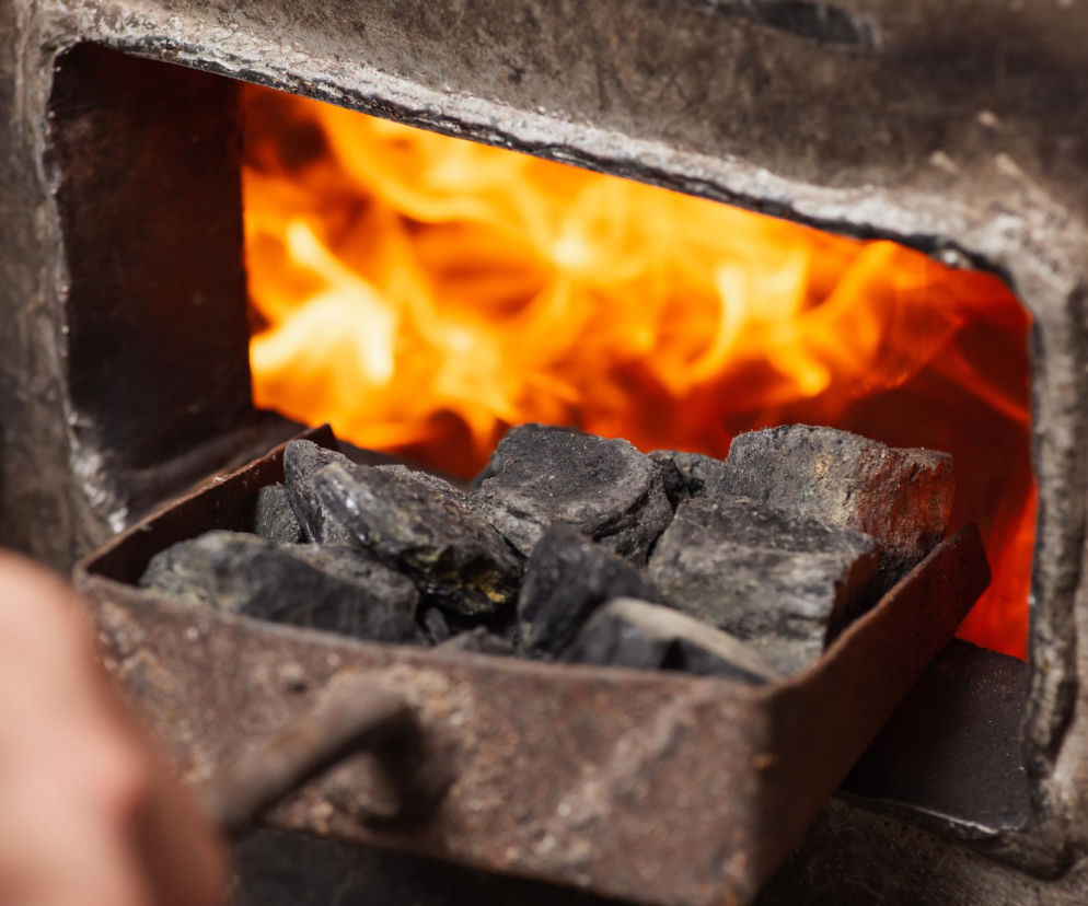

W nowoczesnych kotłach nie ma tak zwanego rusztu awaryjnego, na który można by wrzucać cokolwiek, co nadaje się do spalenia.
Komory kotłów dobrej klasy robi się z materiałów ceramicznych akumulujących ciepło. To pozwala uzyskać w komorze paleniska wysoką temperaturę, w której następuje dokładne spalanie substancji lotnych wydzielających się z paliwa.

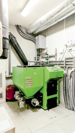

Autor: ATP_070930_048_o109215 Kocioł na paliwo stałe musi być ustawiony w wydzielonym pomieszczeniu. Inaczej niż gazowy, który można zainstalować nawet w łazience albo w połączonej z salonem kuchni

Zaletą nowoczesnych kotłów na paliwa stałe jest ich wysoka sprawność często ponad 90%. Dla porównania kotły klasy 3. mają sprawność mniej więcej 75%, a tanie, popularne urządzenia pozaklasowe – maksymalnie 50-60%. Kotły, które uzyskują wysoką sprawność, zużywają mniej paliwa niż ich odpowiedniki o gorszych parametrach, a więc koszty eksploatacji wyposażonych w nie systemów grzewczych są niższe.
To ma jednak określone konsekwencje. Aby kocioł mógł uzyskać wysoką sprawność, temperatura opuszczających go spalin nie powinna przekraczać 110oC. Może się z nich wykraplać para wodna, a to pociąga konieczność zastosowania przewodu spalinowego odpornego na działanie kwaśnych skroplin.
Sprawdź też:
Specjaliści zalecają więc, aby w trosce o prawidłową pracę kotłów o sprawności bliskiej 90% stosować wyłącznie izolowane cieplnie kominy odporne na korozję, czyli kominy tak zwane systemowe, albo wymurowane w sposób tradycyjny, ale wyposażone we wkłady ceramiczne albo ze stali kwasoodpornej.
