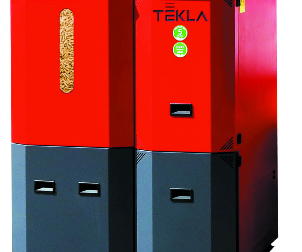

Tekla kocioł
Autor: TEKLA/ Materiały prasowe

Bardzo niskie wartości emisji zanieczyszczeń i wysoka sprawność kotłów 5 klasy to efekt zastosowania w nich dość kosztownych rozwiązań. Są wyposażone w sterowane elektronicznie systemy precyzyjnego dozowania powietrza i paliwa do paleniska. Ich komory spalania są z materiałów ceramicznych akumulujących ciepło, co pozwala uzyskać wysoką temperaturę potrzebną do spalania lotnych substancji wydzielających się z paliwa. W ich kanałach spalinowych są zawirowywacze (turbulizatory) zaburzające ruch spalin, co powoduje, że intensywniej oddają ciepło wodzie, dzięki czemu sprawność kotła może być wyższa. Do tego zawirowywacze przyczyniają się do zatrzymywania w kotle pyłu, który wobec tego nie zanieczyszcza powietrza.

Kotły 5 klasy uzyskują wysoką sprawność, więc zużywają mniej paliwa niż ich odpowiedniki o gorszych parametrach. Lecz  zwiększenie sprawności ma też negatywny skutek uboczny. Uchodzące z kotła spaliny mają niską temperaturę, więc wykrapla się z nich para wodna, a to pociąga za sobą konieczność zastosowania przewodu spalinowego odpornego na działanie kwaśnych skroplin. Dlatego kocioł 5 klasy nie może współpracować z tradycyjnym murowanym kominem – potrzebny jest do niego jeszcze kwasoodporny wkład, który kosztuje parę tysięcy złotych.
Paliwo też nie może być byle jakie. W zależności od wyboru urządzenia odpowiedni jest tylko węgiel typu ekogroszek albo granulat z biomasy (pellety) - w kotłach spełniających wymagania ekoprojektu nie ma tak zwanego rusztu awaryjnego umożliwiającego spalanie innych paliw stałych.
