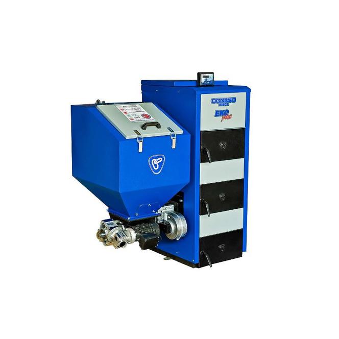

Groszek został opracowany z myślą o spalaniu go małymi porcjami w niskoemisyjnych kotłach na węgiel z automatycznym podajnikiem. Urządzenia te uzyskują wysoką sprawność przy niskiej emisji spalin. Nowoczesne automatyczne kotły na groszek spełniają wymogi Ekoprojektu, obecnie najbardziej restrykcyjne, co do sprawności energetycznej oraz emisji spalin.
Kotły na ekogroszek są wyposażone w palenisko, na które paliwo jest dostarczane porcjami przez podajnik śrubowy. Dzięki automatyzacji obsługa takich kotłów jest mało pracochłonna, proces można odpowiednio zaprogramować. Zasobnik paliwa wystarczy napełniać raz na kilka dni.
Kotły na paliwa stałe, w tym węgiel groszek, wprowadzane do obrotu i użytkowania od 1 stycznia 2020 r. muszą spełniać wymogi Ekoprojektu co do sezonowej efektywności  energetycznej i sezonowej emisji zanieczyszczeń. Zgodnie z rozporządzeniem sezonowa efektywność energetyczna nie może być mniejsza niż 75% dla kotłów o mocy do 20 kW lub nie mniejsza niż 77% dla kotłów o mocy ponad 20 kW. Emisja zanieczyszczeń dla kotłów na węgiel z podajnikiem nie może przekraczać: cząstki stałe - 40 mg/m3, tlenek węgla 500 mg/m3, tlenki azotu - 350 mg/m3, organiczne związki gazowe - 20 mg/m3.
