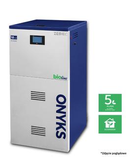

Kocioł na pellety
Autor: Kostrzewa/ Materiały prasowe Kocioł na pellety to nowoczesne urządzenie grzewcze
