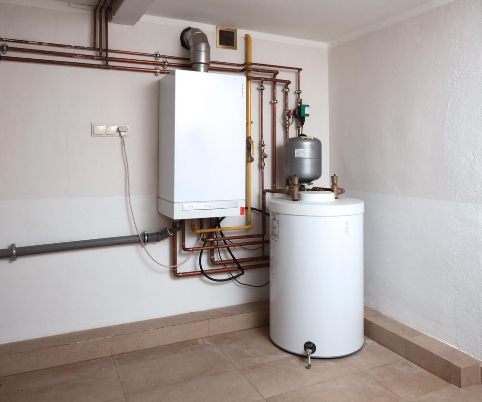

Piec gazowy jednofunkcyjny czy dwufunkcyjny? Jak działa piec gazowy?
W gazowym piecu jednofunkcyjnym nie ma wymiennika ciepła do podgrzewania wody użytkowej, więc nie może on jej samodzielnie przygotowywać. W zamian za to zwykle podłącza się do niego podgrzewacz pojemnościowy, czyli zbiornik na wodę (zasobnik) z wbudowanym wymiennikiem ciepła.

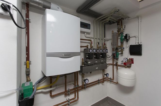

Piec gazowy dwufunkcyjny
Kotły dwufunkcyjne są przeznaczone do niedużych domów, w których punkty poboru ciepłej wody są blisko kotła. Ważne jest, by nie zdarzało się często, że z ciepłej wody korzystają jednocześnie dwie osoby. W praktyce oznacza to, że kotły dwufunkcyjne nadają się do domu z jedną łazienką, najlepiej sąsiadującą z kuchnią.
Piec gazowy dwufunkcyjny powinien być zainstalowany w jednym z tych dwóch pomieszczeń, aby znalazł się jak najbliżej punktu poboru wody. W przeciwnym razie trzeba będzie długo czekać, aż woda dopłynie z kotła do kranu.
Gdy punkty jej poboru są znacznie oddalone od siebie (na przykład kuchnia nie sąsiaduje z łazienką), kocioł lepiej umieścić w pobliżu miejsca, w którym częściej odkręca się kran z ciepłą wodą (zwykle w kuchni). Wówczas mniej wody się marnuje podczas oczekiwania na jej podgrzanie. Gdy długość rury, którą woda z kotła płynie do kranu, przekracza 7 m, czas oczekiwania na nią jest już dokuczliwie długi.

Autor: DE DIETRICH/ Materiały prasowe W niewielkim domu z małą liczbą stałych mieszkańców sprawdzi się kompaktowy kocioł dwufunkcyjny. Można go zamontować poza tradycyjną kotłownią

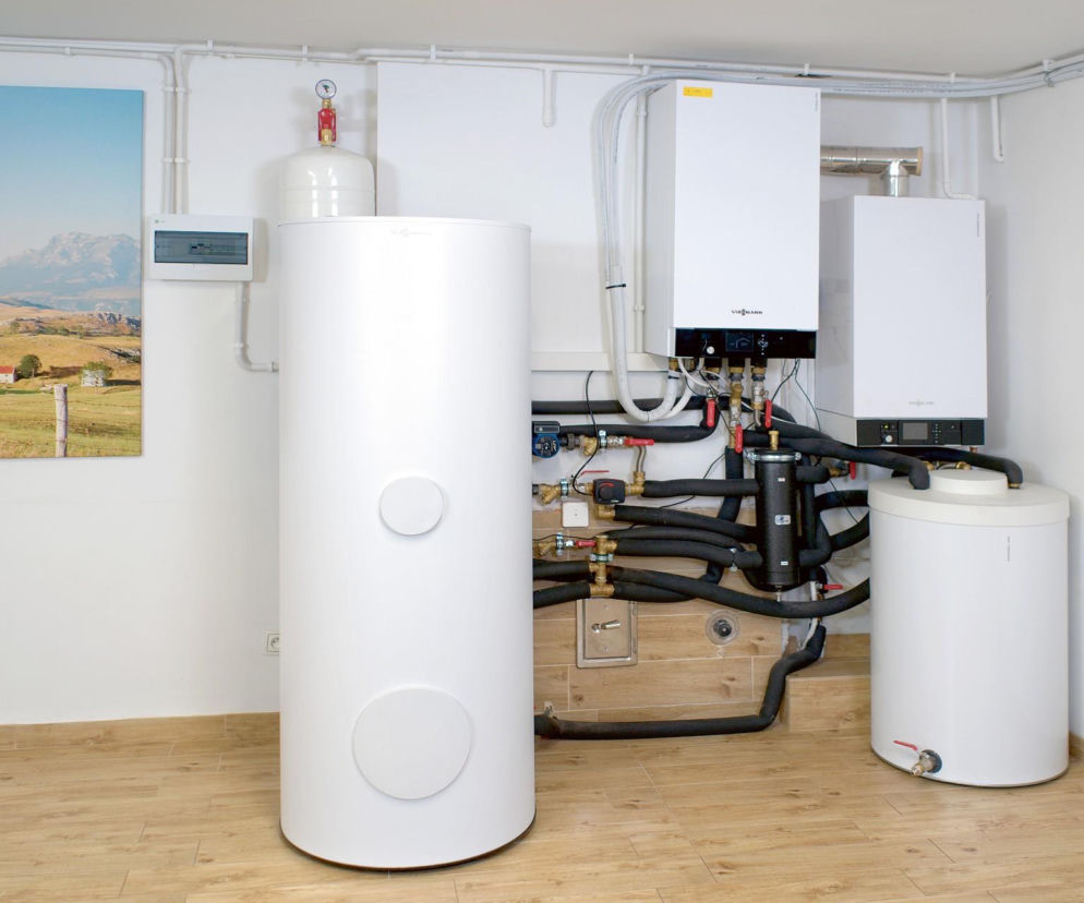

Kocioł gazowy jednofunkcyjny - kiedy się sprawdzi?
Do dużego domu z dwiema (lub więcej) łazienkami zamieszkiwanego przez więcej niż trzy osoby lepiej wybrać kocioł gazowy jednofunkcyjny z zasobnikiem ciepłej wody. Tylko wtedy nie będzie nas denerwować jej niestabilna temperatura i ograniczona wydajność. Możliwe będzie też zastosowanie cyrkulacji, bez której trudno się obejść w dużej, rozległej instalacji.
Dzięki dodatkowym przewodom cyrkulacyjnym ciepła woda cały czas krąży w instalacji, przepływając przez zasobnik, w którym utrzymywana jest zadana temperatura. Wobec tego woda w rurach ma zbliżoną temperaturę – nie stygnie, jak to ma miejsce w instalacji bez cyrkulacji, i jest dostępna natychmiast po odkręceniu kranu.

Jednofunkcyjne kotły stojące zwykle muszą być wyposażone w dodatkowy osprzęt (naczynia wzbiorcze, pompy, zawory), na który potrzebna jest spora przestrzeń. Całość, ze względu na rozmiary i mało estetyczny wygląd, nie bardzo nadaje się do umieszczenia w pomieszczeniu użytkowym takim jak kuchnia czy łazienka, na taki kocioł jest potrzebne osobne pomieszczenie - kotłownia. Kocioł może być zainstalowany nawet w niewielkiej przestrzeni, dzięki kompaktowym wymiarom. A dzięki zamkniętej komorze spalania można rozważyć jego zabudowę.
