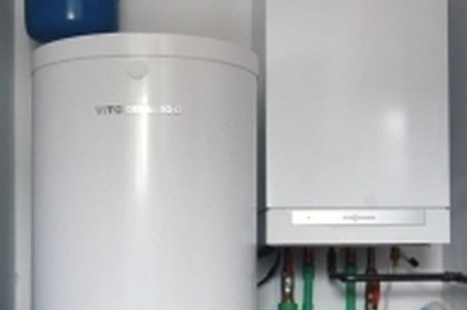

Budowa kotła kondensacyjnego
Kotły grzewcze, które wykorzystują to zjawisko, są bardziej zaawansowane technicznie i zużywają mniej paliwa, dzięki czemu ich eksploatacja jest tańsza niż tych, w których nie dochodzi do kondensacji pary wodnej. Za to kotły kondensacyjne są droższe. Przez długi czas ich produkcję uznawano za nieopłacalną. Skoro prosty palnik atmosferyczny i wymiennik ciepła z miedzianych rur wystarczą, by gazowy kocioł osiągał sprawność zbliżoną do 90%, to nie warto było komplikować jego budowy, żeby zmniejszyć zużycie paliwa zaledwie o kilkanaście procent.

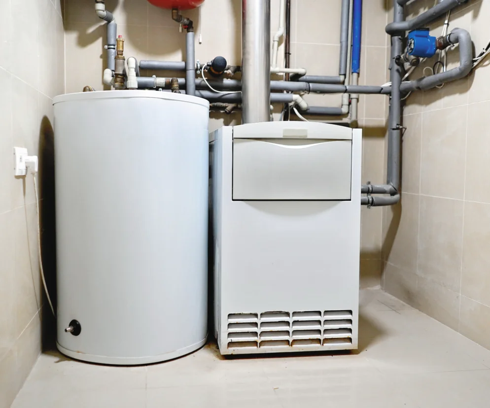

Układ doprowadzenia powietrza i odprowadzenia spalin
Wiele osób (w tym także niektórzy instalatorzy) nie zdaje sobie sprawy z tego, że na uzyskanie deklarowanej przez producenta kotła sprawności duży wpływ ma układ doprowadzenia powietrza i odprowadzenia spalin.
