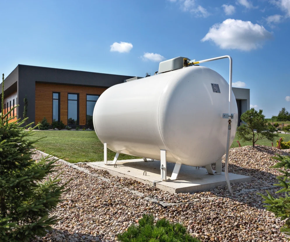

Zbiornik na gaz płynny
Zbiornik na gaz płynny odpowiedni do współpracy z odbiornikami gazu o mocy grzewczej do 50 kW ma standardową pojemność 2700 l. Może stać na działce, a gdy brakuje na niej miejsca, można zakopać go pod powierzchnią gruntu. Minimalne odległości, które ze względów bezpieczeństwa należy zachować między zbiornikiem a innymi obiektami, są trzy razy mniejsze dla zbiornika podziemnego niż dla naziemnego (odpowiednio 1 i 3 m).
Zbiornik na gaz - kupić czy wydzierżawić?
Ważną decyzją, którą trzeba podjąć przed rozpoczęciem inwestycji, jest wybór między zakupem własnego zbiornika na gaz a jego dzierżawą. Więksi dostawcy gazu zachęcają do dzierżawienia zbiornika. Trzeba przyznać, że jest to rozwiązanie bardzo wygodne. Ale jeśli się zainwestuje we własny zbiornik na gaz, można kupować paliwo od dowolnego sprzedawcy, wybierając za każdym razem najkorzystniejszą ofertę. To zwykle kosztuje znacznie mniej niż w przypadku związania się z jednym dostawcą umową długoterminową. Ale najpierw trzeba zainwestować we własną instalację zbiornikową, a to zwykle przekracza 15 tys. zł w przypadku zbiornika naziemnego i 20 tys. zł w przypadku podziemnego (projekt, formalności, płyta fundamentowa, zbiornik o pojemności 2700 l, transport, instalacja, odbiór przez UDT). A w przypadku dzierżawy początkowa opłata może być symboliczna. Powyższe koszty w praktyce są rozłożone na raty i ponosi się je płacąc za dzierżawę i paliwo. Zbiornik pozostaje wtedy własnością sprzedawcy gazu, który przez cały czas dzierżawy dba o jego prawidłowe funkcjonowanie i konserwację, pokrywając koszty obowiązkowych przeglądów UDT, prób ciśnieniowych i wymian zaworu bezpieczeństwa (co pięć lat). Koszty napraw wszelkich awarii również ponosi właściciel zbiornika.

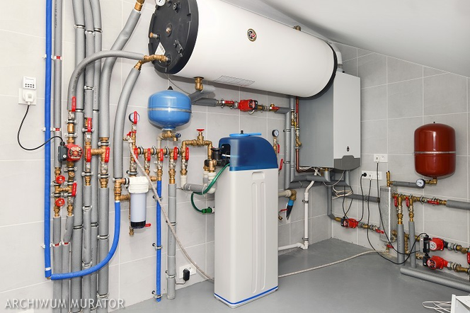

Kotłownia
Autor: Andrzej Szandomirski Ogrzewanie gazowe nie jest najtańsze, ale za to bardzo wygodne – działa w pełni automatycznie i nie towarzyszy mu brud nieodłączny w kotłowniach na węgiel
Warto wiedzieć
Pomieszczenie z kotłem na gaz płynny musi spełniać określone wymagania
Gaz ze zbiornika to na ogół propan, który jest cięższy od powietrza. Wynikają z tego ważne dla bezpieczeństwa wymagania dla pomieszczeń, w których się korzysta z urządzeń zasilanych tym paliwem. Przede wszystkim podłoga nie może się znajdować poniżej poziomu terenu, bo gaz nie mógłby swobodnie wypłynąć z budynku w przypadku niekontrolowanego wycieku. W związku z tym w ścianie zewnętrznej pomieszczenia z kotłem na gaz cięższy od powietrza tuż nad podłogą jest niezbędny otwór wentylacyjny. Wokół niego, w odległości do 5 m, nie mogą się znaleźć żadne otwory do pomieszczeń z podłogą poniżej poziomu terenu. W podłodze kotłowni nie może być żadnych zagłębień, wpustów czy studzienek, a jeżeli pod kotłownią znajduje się kondygnacja podziemna, to wszystkie przejścia instalacji przez podłogę muszą być gazoszczelne
Podziemna instalacja zbiornikowa
Wykonanie i eksploatacja (przeglądy) podziemnej instalacji zbiornikowej kosztują nieco więcej niż naziemnej, ale są też korzyści: nie zajmuje ona miejsca na działce i jej nie szpeci.
Umożliwia też korzystanie z propanu-butanu – paliwa tańszego niż czysty propan, w dodatku bardziej „kalorycznego” (ciepło spalania propanu w fazie gazowej to mniej więcej 99,2 MJ/m3, butanu – 133,2 MJ/m3). Dlaczego propan-butan trzeba przechowywać pod ziemią? Problem wynika z temperatury wrzenia, która w przypadku propanu pod ciśnieniem atmosferycznym wynosi blisko -42oC, a butanu mniej więcej -0,5oC. W niższej temperaturze odparowanie nie następuje. A zatem, żeby butan przeszedł ze stanu ciekłego w gazowy, w zbiorniku musi być dodatnia temperatura.
Pod powierzchnią gruntu, na głębokości poniżej 0,8-1,4 m (w zależności od regionu), jest taka przez cały rok. W praktyce jednak mieszanina tych dwóch gazów sprawia problemy – w niskiej temperaturze propan odparowuje szybciej niż butan i zmieniają się proporcje składników. To powoduje zakłócenia w pracy zasilanych tym paliwem kotłów.
