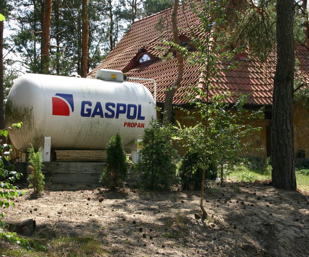

Autor: Piotr Mastalerz Wielkość zbiorników na gaz jest znormalizowana. Do domów jednorodzinnych wystarczy zwykle zbiornik 2700 l
