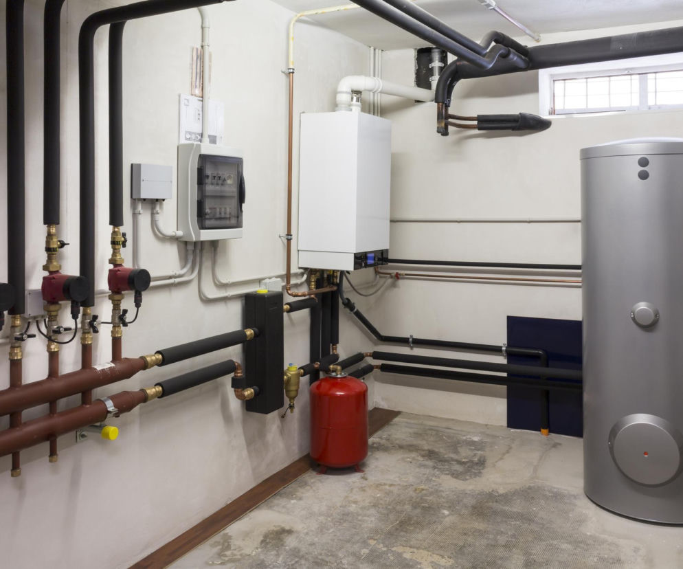

Źródła ogrzewania domów, piec gazowy
Autor: Getty Images/ Creative Commons

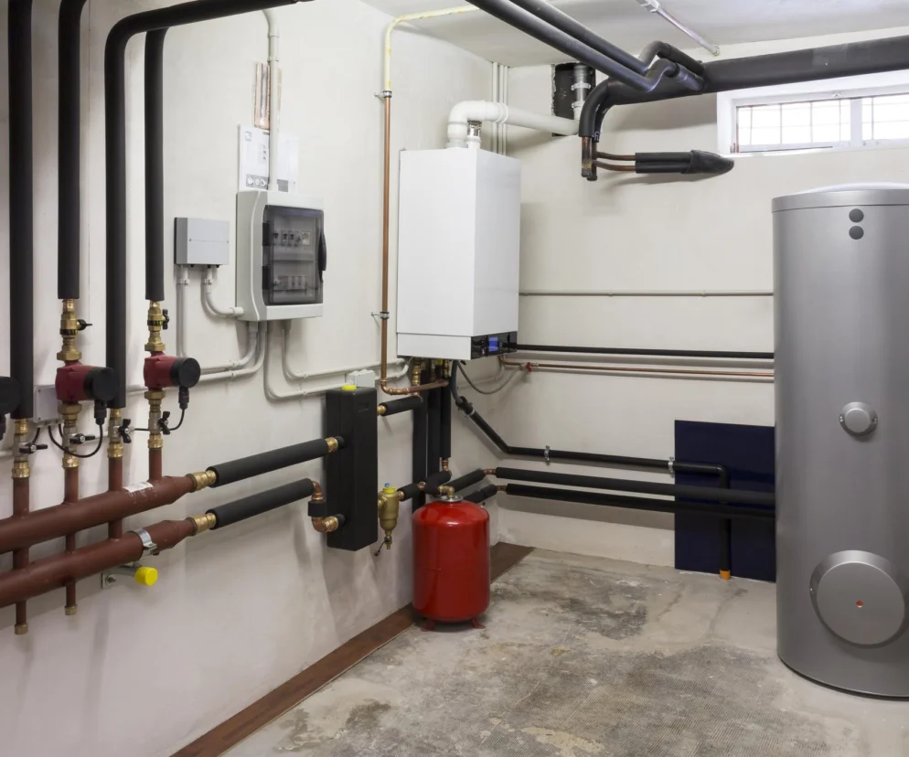

Eksploatacja kotła gazowego
Autor: Piotr Mastalerz Instalator montujący kocioł ma obowiązek wszystko w nim wyregulować i sprawdzić, czy działa poprawnie. Naszym zadaniem jest już tylko ewentualna modyfikacja ustawień temperatury. Wstępne dopasowanie ich do charakterystyki budynku trwa zwykle kilka dni
