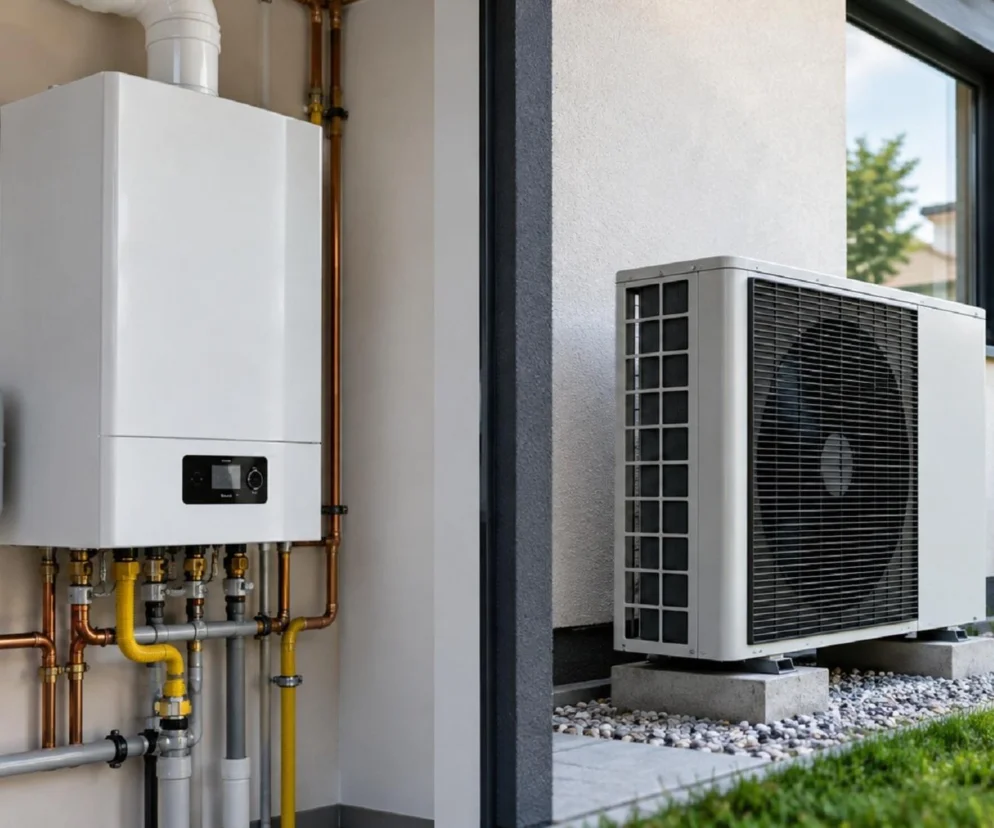

Kocioł gazowy z miedzianymi rurami obok jednostki pompy ciepła. Porównanie kosztów ogrzewania w serwisie Muratordom.
