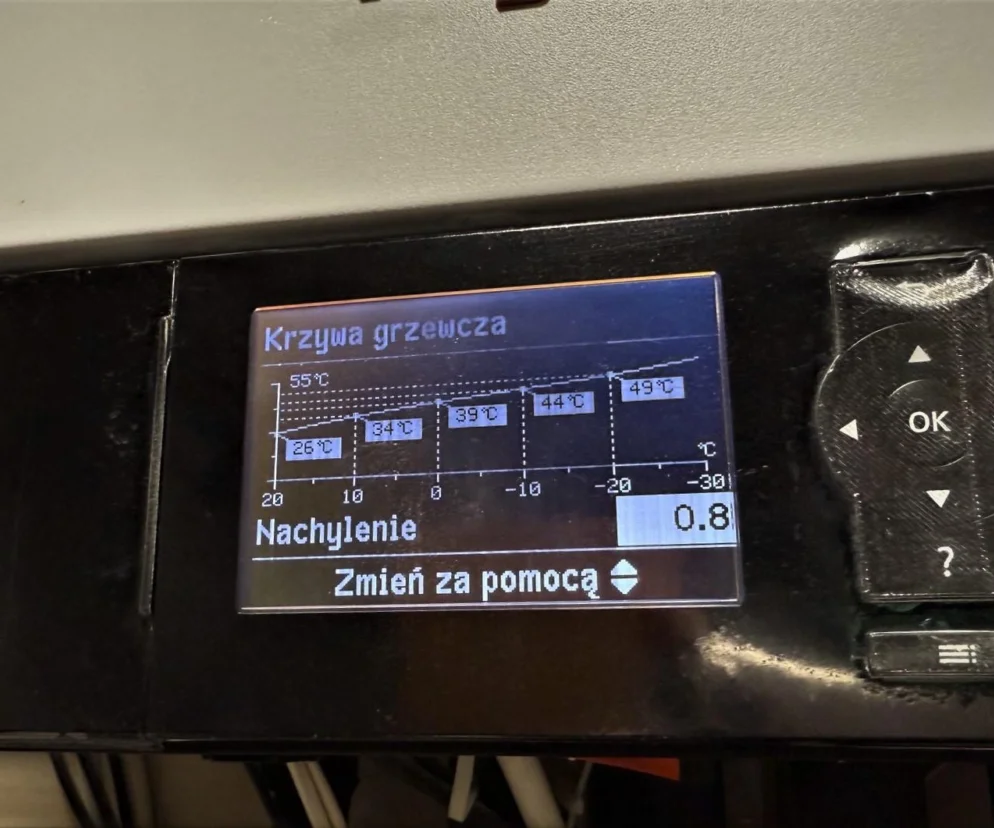

Krzywa grzewcza to wykres pokazujący, jak powinna się zmieniać temperatura zasilania grzejników lub ogrzewania podłogowego w zależności od temperatury zewnętrznej. Dlatego regulację systemu ogrzewania za pomocą krzywej grzewczej nazywa się też regulacją pogodową. Na osi pionowej wykresu jest temperatura wody grzewczej, na osi poziomej – temperatura na zewnątrz. Im niższa temperatura na zewnątrz, tym wyższa temperatura wody grzewczej, i odwrotnie. Krzywa grzewcza sprawi, że sterownik będzie tak kierował pracą pompy ciepła lub kotła, żeby temperatura zasilania nigdy nie była niższa niż zaprogramowana dopuszczalna najniższa albo wyższa niż zadana temperatura maksymalna. Dobrze ustawiona krzywa grzewcza to optymalna praca systemu ogrzewania i najniższy możliwy koszt ciepła w domu. Warto również pamiętać, że sterowanie ogrzewaniem za pomocą dobrze ustawionej krzywej grzewczej to także dłuższe życie urządzeń.

Nachylenie krzywej grzewczej zależy od rodzaju systemu ogrzewania, usytuowania (strefy klimatyczne w Polsce), stopnia izolacji budynku, a nawet wielkości grzejników. Krzywa grzewcza dla grzejników jest bardziej stroma niż dla podłogówki, ponieważ wymagają one wyższej temperatury wody grzewczej.
Sterownik pozwala wybrać odpowiednie wartości nachylenia krzywej. Do ustawienia krzywej można skorzystać z dostępnych online kalkulatorów, do których wprowadza się dane dotyczące naszej instalacji. Generalnie przyjmuje się, że w dobrze ocieplonym domu z ogrzewaniem podłogowym wartość nachylenia krzywej grzewczej (numer krzywej pokazywany przez sterownik) powinna wynosić 0,2–0,5, gdy są grzejniki nachylenie wzrasta nawet do 1-1,2. W starym słabo ocieplonym budynku z grzejnikami wartość nachylenia krzywej grzewczej to 1,3–1,6.

Jeśli po rozpoczęciu ogrzewania w domu jest za ciepło, należy obniżyć całą krzywą grzewczą (przenieść wszystkie jej punkty w dół).Gdy jest za zimno, należy podnieść całą krzywą.Jeżeli jest za ciepło, gdy temperatura na dworze wzrasta, ale odpowiednio podczas mrozów, należy obniżyć krzywą tylko w prawej części wykresu.Gdy jest zbyt zimno podczas mrozów, a odpowiednio ciepło, gdy temperatury są na plusie, trzeba podnieść krzywą w lewej części.
