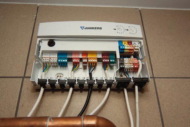

 sterowniki do pieców c.o.
Autor: MECHPOINT/ Materiały prasowe
