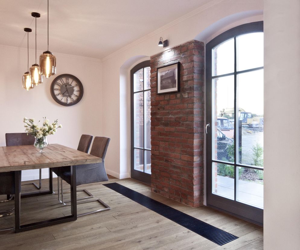

Autor: Andrzej Szandomirski Grzejniki kanałowe mają tę przewagę nad ogrzewaniem podłogowym, że nie determinują rodzaju posadzki. Można ją zrobić także z grubej klepki lub desek
We współczesnych wnętrzach standardem są wielkoformatowe okna sięgające podłogi i zajmujące dużą powierzchnię ścian. Gdzie w takiej sytuacji umieścić grzejniki? Odpowiednim rozwiązaniem jest ogrzewanie podłogowe lub grzejnik kanałowy zamontowany w podłodze.

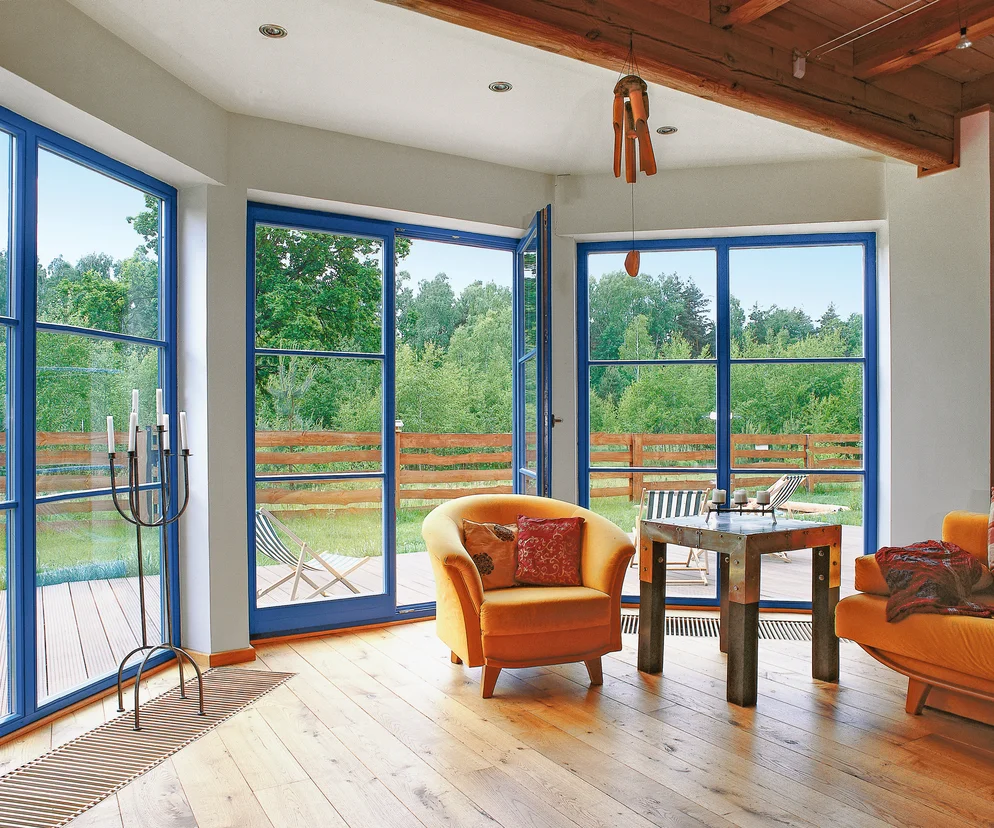

Autor: Piotr Mastalerz We wnętrzach z przeszklonymi ścianami niełatwo znaleźć dobre miejsce na grzejnik. Jeśli do tego mamy ceramiczną podłogę i niskotemperaturowe źródło ciepła, najlepiej zainstalować ogrzewanie podłogowe
