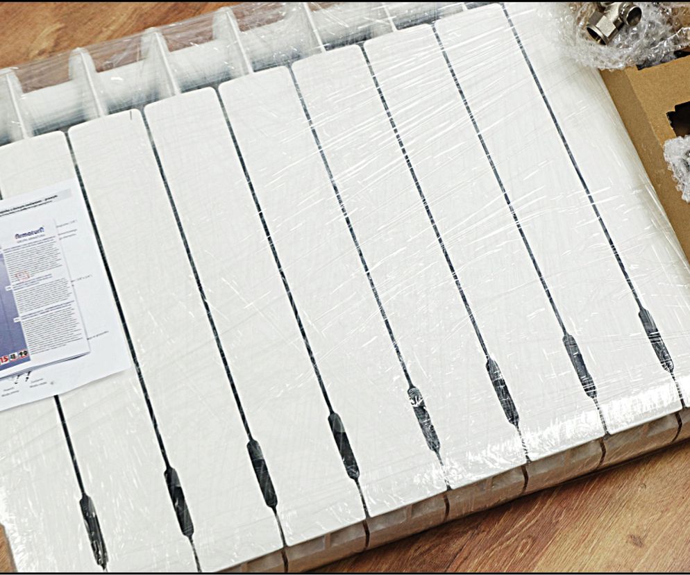

Zarówno wśród grzejników stalowych płytowych, jak i grzejników aluminiowych członowych znajdziemy modele z zasilaniem od dołu (stalowe płytowe będą oznaczone literą V, CV lub VK – zależnie od producenta). Grzejniki płytowe są oferowane w różnych wariantach różniących się wysokością i szerokością. W przypadku aluminiowych możemy kupić grzejnik składający się z 10 członów albo pojedyncze człony wraz z elementem bocznym (do wyboru prawym bądź lewym) przystosowanym do zasilania od dołu. Są też takie grzejniki (stalowe płytowe), w których podłączenie znajduje się w osi grzejnika.
