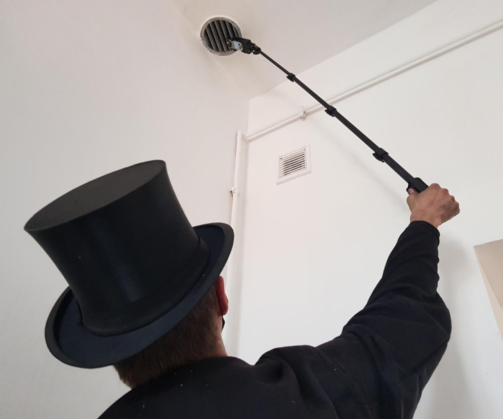

Kominiarz zapuka tylko raz i może zażądać od ciebie pieniędzy. Sumy mogą szokować
Autor: Archiwum serwisu Kominiarz zapuka tylko raz i może zażądać od ciebie pieniędzy. Sumy mogą szokować

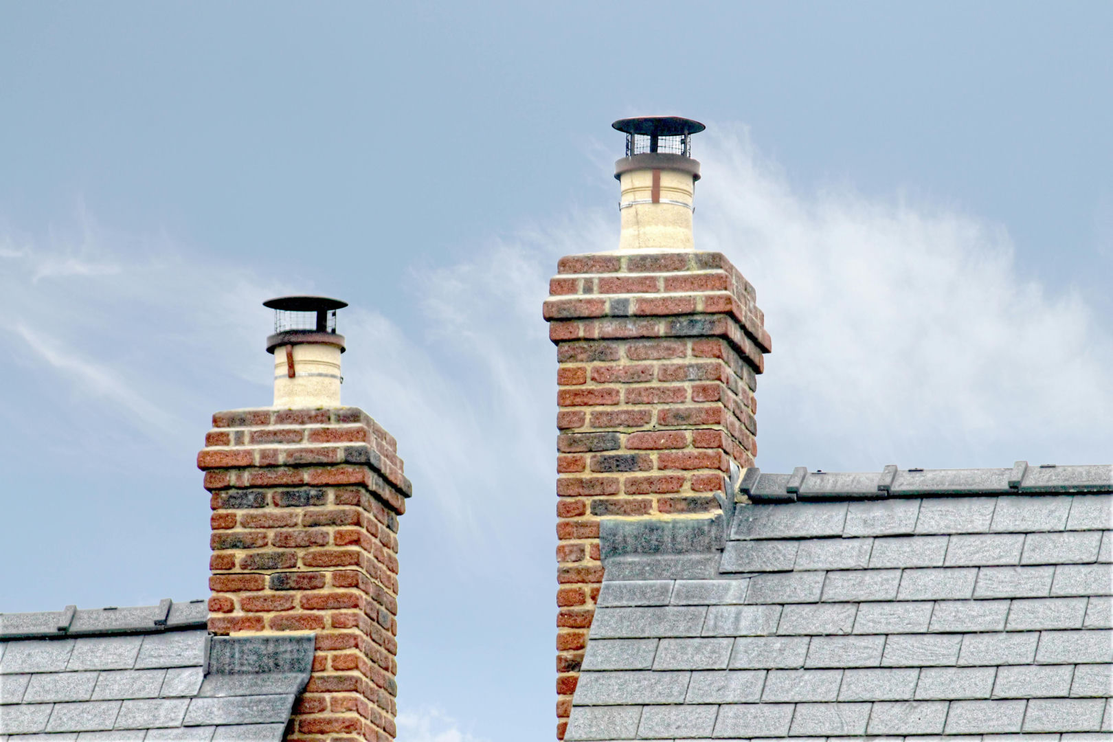

Komin
Autor: Mike Percy/ Pexels.com
