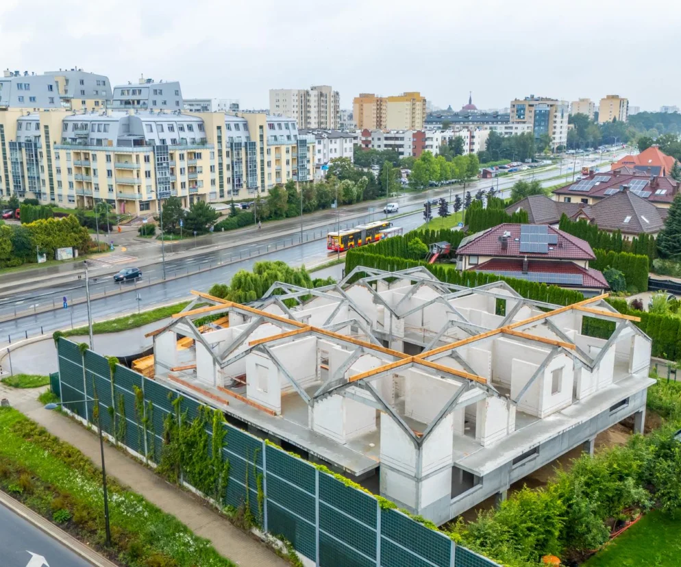

Budowa domu wielorodzinnego przy ruchliwej ulicy. O nowych Warunkach technicznych przeczytasz na Muratordom.
