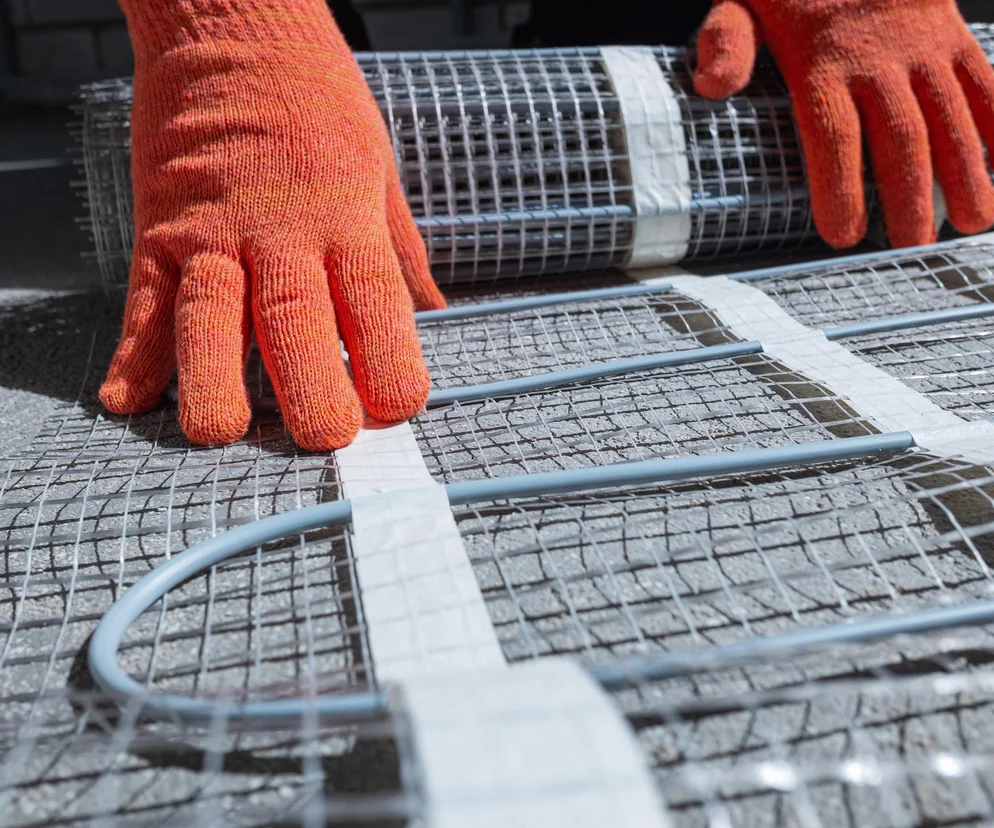

Mata grzewcza
Autor: Evgen_Prozhyrko/ Getty Images Niskie temperatury poważnie zagrażają instalacjom wodnym, dlatego skuteczna ochrona rur przed zamarzaniem staje się kluczowa w sezonie zimowym.
Murator Remontuje #2: Montaż maty grzewczej w łazience

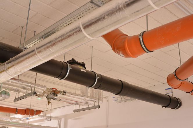

Otuliny termoizolacyjne
Autor: Grand Warszawski/ Getty Images Otuliny termoizolacyjne zabezpieczają przed zamarzaniem i stratami ciepła podczas przesyłu wody
Ochrona rur przed zamarzaniem - sprawdzone metody
Izolacja termiczna rur jako podstawowa ochrona
Podstawową ochronę cieplną zapewniają otuliny termoizolacyjne. Do ich produkcji wykorzystuje się materiały o niskim współczynniku przewodzenia ciepła, takie jak pianka polietylenowa (PE), kauczuk syntetyczny (elastomer) czy wełna mineralna. Osłania się nimi rurociągi na tych fragmentach, które przebiegają przez pomieszczenia nieogrzewane, oraz wszędzie tam, gdzie mogą być narażone na działanie niskiej temperatury.
Wymóg zastosowania otulin termoizolacyjnych na rurociągach, którymi przepływa woda, czyli zarówno wodnych (ciepłej wody użytkowej, cyrkulacyjnych), jak i centralnego ogrzewania, wynika także z obowiązku oszczędzania energii i jest zawarty w Warunkach technicznych, jakim powinny odpowiadać budynki i ich usytuowanie.
Zadaniem otulin jest ochrona przed stratami ciepła podczas przesyłania czynnika grzewczego, co korzystnie wpływa na efektywność systemu.  Nowoczesne otuliny są estetyczne i łatwe do zakładania. Ważne jest szczelne przyleganie otuliny do rury, eliminacja mostków termicznych oraz odporność na zawilgocenie. Dla instalacji prowadzonych w gruncie dodatkowo stosuje się warstwę hydroizolacyjną i system rur ochronnych. Na zewnątrz stosuje się osłony z tworzyw sztucznych lub blachy aluminiowej.

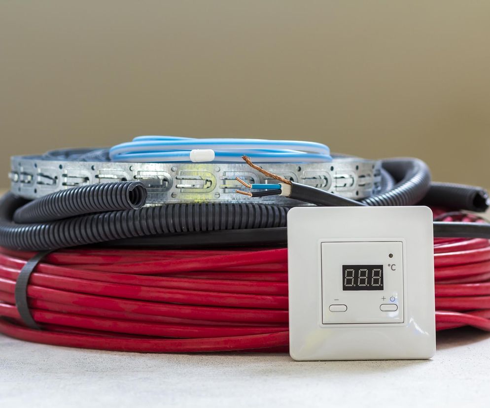

Systemy ogrzewania rur – zasada działania i skuteczność
W przypadku instalacji szczególnie narażonych na zamarzanie warto stosować systemy aktywne, czyli różne rodzaje ogrzewania elektrycznego, takie jak elektryczne kable grzejne.
Mogą to być systemy bazujące na:
  • przewodach grzejnych samoregulujących  - automatycznie dostosowują moc grzewczą do temperatury otoczenia;
  • przewodach grzejnych stałooporowych (z termostatem lub regulatorem czasowym) - generują stałą moc grzewczą, niezależnie od temperatury otoczenia.
Przewody grzejne montuje się bezpośrednio na rurach lub wzdłuż nich, pod warstwą otuliny. Kable grzewcze są łatwe w montażu. Trzeba je stosować zgodnie z przeznaczeniem – wewnątrz budynku, lub na zewnątrz. Do systemu podłącza się czujnik temperatury oraz układ sterujący (najlepiej z funkcją zabezpieczenia przed przegrzaniem). Systemy takie są niezawodne i pozwalają na utrzymanie temperatury w rurociągach nawet w ekstremalnych warunkach zimowych.

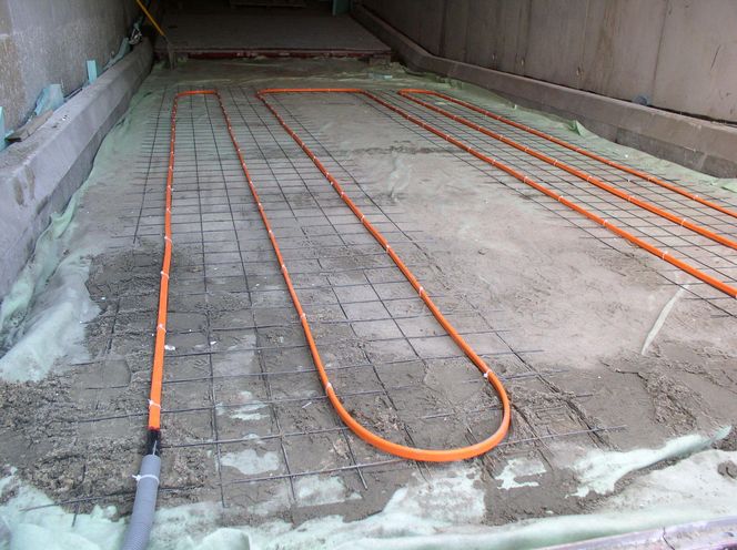

Metody ochrony rurociągów
Autor: RAYCHEM/ Materiały prasowe Wybór konkretnej metody ochrony rurociągów przed mrozem lub kombinacji metod powinien być podyktowany analizą ryzyka zamarznięcia, warunków klimatycznych, specyfiki instalacji oraz budżetu
Rodzaje ogrzewania rur
Kable grzejne stałooporowe generują ciepło poprzez przepływ prądu elektrycznego przez materiał o określonym oporze. Ich moc grzewcza jest stała na całej długości i niezależna od temperatury otoczenia.
Zalety i wady kabli stałooporowych
  • Zalety: prosta konstrukcja, niski koszt zakupu, łatwa instalacja na prostych odcinkach rur, szeroki zakres temperatur pracy, możliwość pracy w zanurzeniu i wilgotnym środowisku. Dostępne w gotowych odcinkach o określonej mocy i napięciu zasilania (często 230V lub 400V).
  • Wady: stała moc grzewcza prowadzi do wyższego zużycia energii w cieplejszych warunkach, ryzyko przegrzania w przypadku krzyżowania się kabli lub braku odprowadzania ciepła, wymagają precyzyjnego doboru długości (skracanie jest niedopuszczalne), konieczność stosowania termostatów do regulacji temperatury i ochrony przed przegrzaniem.

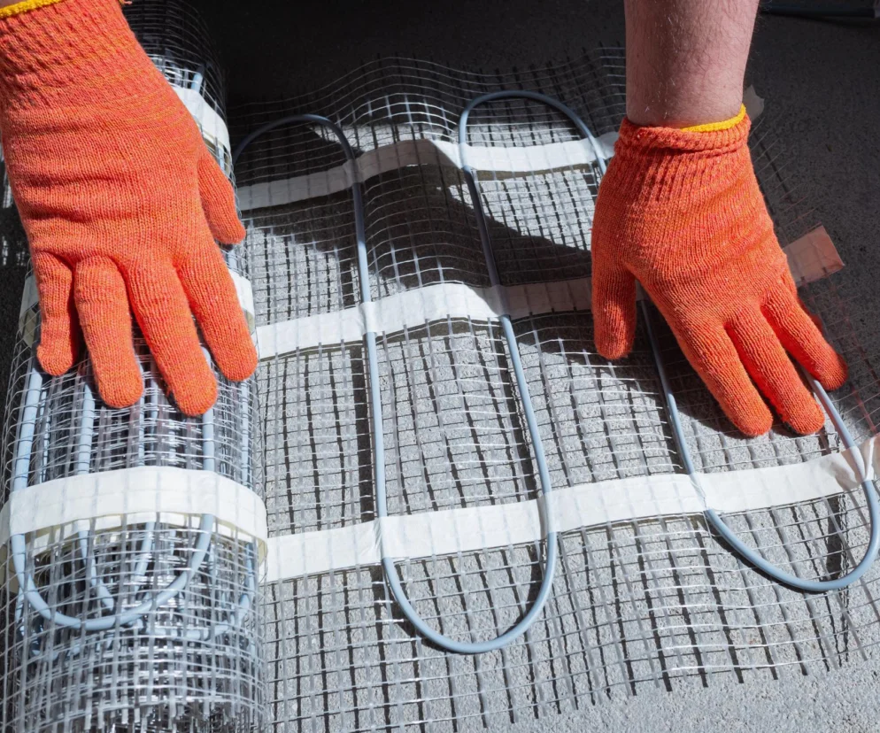

Taśmy i maty grzewcze – kiedy warto je stosować
Wybór między taśmą a matą grzejną zależy przede wszystkim od kształtu i charakteru ogrzewanego elementu oraz wymaganego rozkładu ciepła. Taśmy grzejne owija się wokół rur wodociągowych, kanalizacyjnych, spustów kondensatu, a nawet rynien i rur spustowych, aby zapobiec ich zamarzaniu i pękaniu w niskich temperaturach. W przemyśle taśmy grzejne służą do utrzymania zadanej temperatury cieczy lub substancji w rurociągach, zbiornikach i aparaturze, zapewniając ciągłość procesów technologicznych. Dzięki swojej elastyczności, taśmy grzejne dobrze sprawdzają się na elementach o złożonej geometrii, gdzie inne metody ogrzewania mogą być trudniejsze do zastosowania.
Z kolei maty grzejne są idealne do ogrzewania płaskich powierzchni, zapewniając równomierne rozprowadzenie ciepła na większym obszarze. Najpopularniejsze ich zastosowanie to wprawdzie ogrzewanie podłogowe, ale mogą też być wykorzystane do rozmrażania gruntu, form, maszyn i urządzeń. W niektórych zastosowaniach przemysłowych mogą służyć do utrzymania temperatury dużych płaskich elementów.
