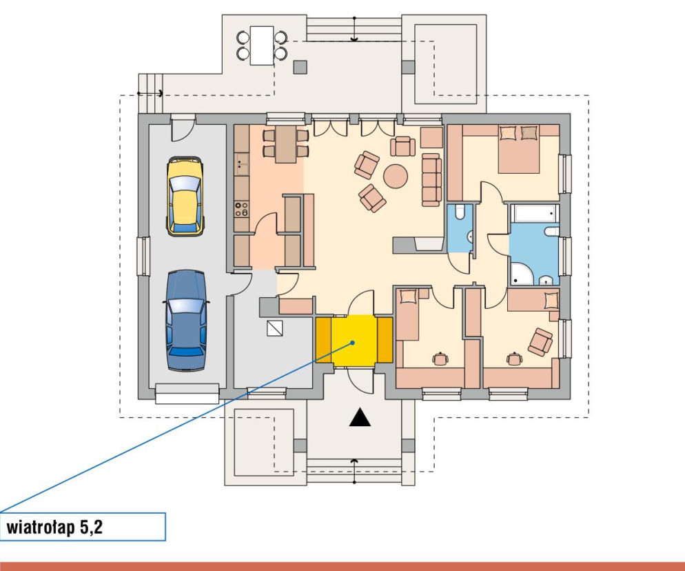

Inwestorzy często rezygnują z wydzielenia miejsca pod wiatrołap, kierując się negatywnymi opiniami na jego temat. Jest to zwykle spowodowane błędami w jego rozplanowaniu i aranżacji. Aby ustrzec się problemów, przed wyborem projektu warto zwrócić uwagę na kilka rzeczy:
  • wielkość przedsionka - nie powinien być on zbyt mały. Ciasny i wąski wiatrołap nie będzie spełniał swojego zadania. Jego wymiary zależą od funkcji, jaką ma pełnić, oraz pomieszczeń, z jakimi będzie połączony. Jego powierzchnia powinna też być proporcjonalna do wielkości domu. Im większy dom, tym większa powinna być strefa wejściowa. W wygodnym wiatrołapie może przebywać jednocześnie od dwóch do czterech osób. Powinien on zapewnić im swobodę, aby mogły się ubrać, usiąść, założyć buty i odwiesić wierzchnie okrycie. W takim przedsionku powinny się zmieścić wieszak na ubrania, szafka na obuwie, lustro, przydadzą się również szafa wnękowa oraz siedzisko. W małym wiatrołapie zmieści się tylko jedna osoba, więc do środka trzeba będzie wchodzić gęsiego. Za osobą wchodzącą do domu nie będzie też można zamknąć drzwi, dlatego taki przedsionek nie sprawdzi się jako dobra śluza termiczna;

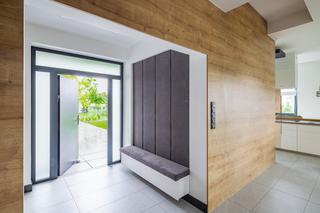

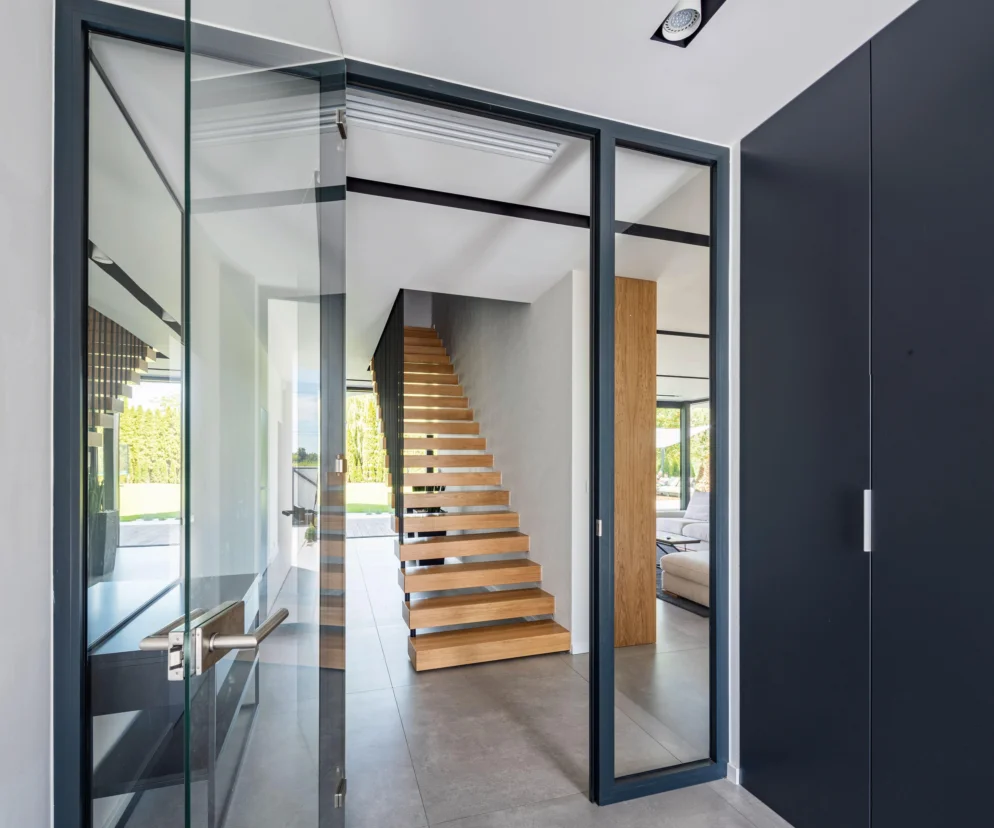

  • jego oświetlenie - jasne pomieszczenie już na pierwszy rzut oka wydaje się bardziej przystępne i przyjazne, a także większe i przestronniejsze, niż jest w rzeczywistości. Najlepiej, jeśli przedsionek doświetla okno. Jeżeli nie ma takiej możliwości, tę funkcję spełnią drzwi z przeszklonymi elementami albo z naświetlem górnym i bocznym. Dodatkowo można zastosować szklaną ścianę oddzielającą przedsionek od reszty wnętrza. Dzięki takiemu przeszkleniu wiatrołap będzie częścią domu, a nie wydzielonym pomieszczeniem.

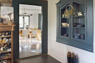

Poza funkcją praktyczną wiatrołap pełni też funkcję reprezentacyjną. Jest to pomieszczenie, które wita i żegna gości. Dobrze, gdy pozostawia po sobie miłe wrażenie. Stąd bardzo ważny jest sposób jego zaaranżowania. Przedsionek powinien być utrzymany w podobnym stylu co reszta domu, nie może też być zagracony, aby nie sprawiał wrażenia ciasnej i nieuporządkowanej przestrzeni. Materiały wykończeniowe powinny być odporne na działanie wilgoci oraz łatwo zmywalne. Ważne jest również to, co widzisz, stojąc w przedsionku. Widok na kolejne drzwi lub pełną ścianę nie jest zbyt reprezentacyjny. Lepiej, gdy z przedsionka widać hol otwarty na salon, a następnie na okno tarasowe prowadzące do ogrodu. Taki układ osiowy potęguje wrażenie przestronności wnętrz.
