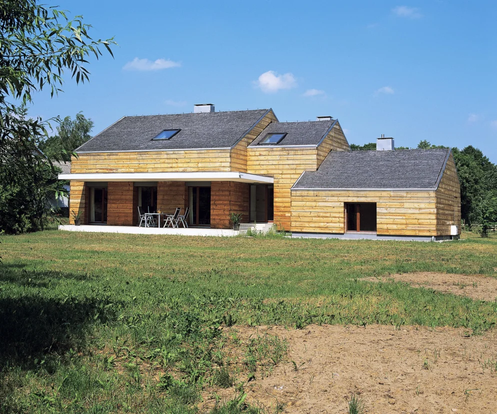

Dom z poddaszem i elewacją z jasnego drewna stoi na zielonej działce. O kosztach budowy przeczytasz na Muratordom.
Autor: Andrzej Szandomirski, projekt domu: Henryk Laguna, MAAS Dom z poddaszem czy parterowy?

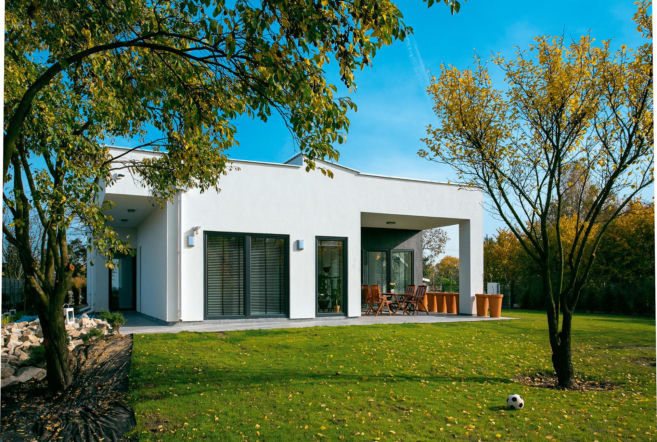

Parterowy dom modernistyczny
Autor: Piotr Mastalerz, projekt domu: Anna Kukawska, projekt wnętrz: Tomek Łuczak Elewacja od strony ogrodu przekonuje, że oszczędna architektura może być dynamiczna. Wystarczyły dwa kontrastujące wielkością i barwą tarasy oraz niewielka skośna część przerywająca monotonię dachu

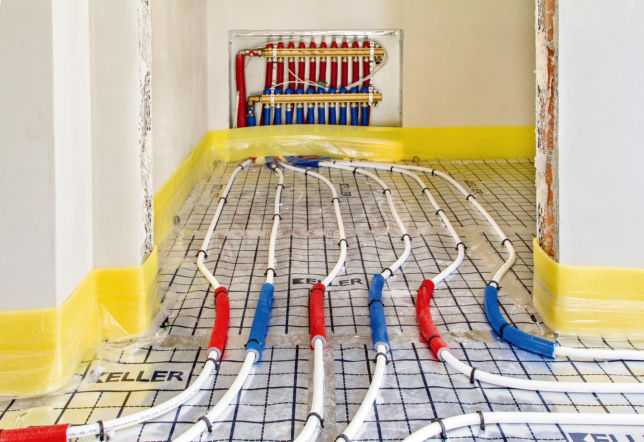

ogrzewanie podłogowe
Autor: Mirosław Krogulec Ogrzewanie podłogowe wodne jest systemem z rozdzielaczem, który trzeba umieścić na każdej kondygnacji
