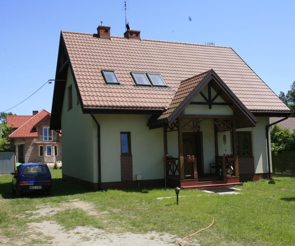

Jeszcze drożej robi się, gdy bryłę domu zaczynamy „rzeźbić”. Popularny w projektach wykusz wygląda efektownie, powiększa wnętrze, ale oznacza dodatkowe narożniki fundamentów, ściany, nadproża, ocieplenie oraz obróbki.
Podobnie jest z ryzalitami, wnękami wejściowymi, podcieniami czy domami na planie litery L, T albo U. Architektoniczne urozmaicenie bryły to dodatkowe pieniądze dla projektanta i ekipy na budowie.
Im więcej narożników, tym więcej miejsc wymagających dokładnego wykonania izolacji przeciwwilgociowej i termicznej. Rośnie również ryzyko powstania mostków termicznych i błędów wykonawczych.
Najtańszy dom to: cztery narożniki, cztery proste elewacje i żadnych wystających ani cofniętych części budynku.

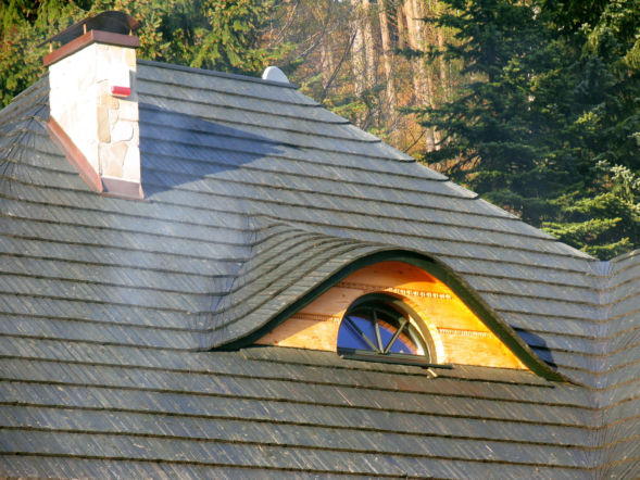

Jeszcze bardziej wymowne jest porównanie konstrukcji. W przypadku typowego domu jednorodzinnego różnica między prostym dachem dwuspadowym a czterospadowym może wynosić od kilkunastu do ponad 40 tys. zł. A przecież dach czterospadowy wciąż jest konstrukcją stosunkowo regularną. Jeżeli dołożymy lukarny, kosze, krzyżujące się połacie czy uskoki, koszt może wzrosnąć jeszcze bardziej.

Koszty zwiększą się szczególnie wtedy, gdy inwestor będzie próbował odzyskać przestrzeń poddasza przez wykonywanie lukarn. Każda lukarna komplikuje więźbę, pokrycie, izolację oraz obróbki.

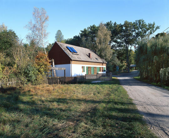

Do domów w tej kategorii zaliczane są oczywiście współczesne stodoły, które firmuje się określeniem, że są tanie. Oczywiście mogą, bo ich zaletą jest prostota i brak konstrukcyjnych komplikacji. Jednak w większości domy takie są zbudowane na planie wydłużonego prostokąta. Dlatego prostota tak, ale trzeba zwrócić uwagę na kształt – im będzie bliższy kwadratu tym taniej.
Koszt w tego typu domu mogą także zwiększyć ogromne przeszklenia, bezokapowy dach, ukryte rynny, czy drogie okładziny elewacyjne, wielkie drzwi tarasowe.
Dom stodoła - może w pewnych warunkach być rozwiązaniem na tanią budowę
