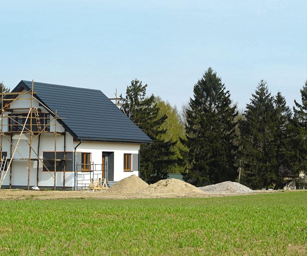

Dom jednorodzinny w trakcie robót elewacyjnych z drewnianym rusztowaniem. O kosztach wykończenia przeczytasz na Muratordom.
Autor: Andrzej T. Papliński Najpopularniejszym sposobem wykończenia elewacji jest położenie tynku w wybranym rodzaju i kolorze. Stosuje się też elementy urozmaicające, na przykład deski ułożone między oknami albo w strefie wejścia albo podkreślenia fragmentów elewacji tynkiem w kontrastowym kolorze

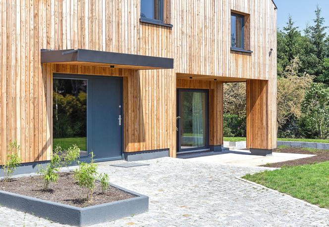

Koszt elewacji drewnianej
Drewno od wielu lat pozostaje symbolem prestiżowego wykończenia domu. Coraz częściej pojawia się nie tylko na budynkach w stylu skandynawskim czy górskim, ale również jako efektowny akcent nowoczesnych domów z prostą bryłą. Naturalna elewacja doskonale komponuje się z dużymi przeszkleniami, betonem architektonicznym oraz tynkiem.
Decydując się na drewno, trzeba jednak pamiętać, że jest to materiał wymagający regularnej konserwacji. W zależności od gatunku i sposobu zabezpieczenia elewację należy okresowo impregnować lub olejować. To oznacza dodatkowe koszty w kolejnych latach użytkowania budynku.
Na cenę wpływa również gatunek drewna. Najtańsze będą sosna i świerk, natomiast znacznie droższe są modrzew syberyjski, cedr czy gatunki egzotyczne.
Kompleksowy koszt wykonania elewacji drewnianej wynosi średnio 350–700 zł za m², dlatego dla powierzchni 200 m² trzeba przygotować budżet wynoszący około 70–140 tys. zł.
drewno na elewacji
Autor: Marcin Czechowicz, Projekt: Szymon Brzezowski, Juliusz Erdman, Natalia Rowinska/+48 PRACOWNIA PROJEKTOWA Naturalnie patynujące drewno to materiał dopełniający nowoczesną architekturę. O efekcie wizualnym decydują zarówno walory drewna (usłojenie, barwa), kształt desek elewacyjnych, jak i sposób wykończenia wszystkich detali fasady

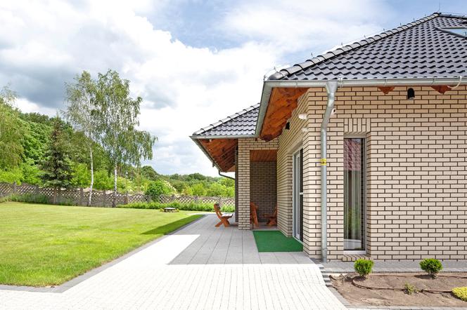

Ile kosztuje elewacja klinkierowa?
Elewacja klinkierowa należy do najtrwalszych dostępnych rozwiązań. Jest odporna na mróz, promieniowanie UV, uszkodzenia mechaniczne oraz zabrudzenia. Nie wymaga częstego odnawiania i przez wiele lat zachowuje estetyczny wygląd.
Wyższa cena wynika przede wszystkim z kosztu materiału oraz bardziej pracochłonnego montażu. W zależności od projektu stosuje się cegły klinkierowe lub płytki klinkierowe imitujące pełną cegłę.
Kompleksowy koszt wykonania elewacji klinkierowej wynosi średnio 400–900 zł za m². W praktyce koszt elewacji 200 m² może więc wynosić od 80 do nawet 180 tys. zł.
elewacje
Autor: Małgorzata Góra Klinkier jest nie tylko ładny, lecz także twardy, wytrzymały, odporny na zmienne warunki atmosferyczne, nienasiąkliwy, nie blaknie pod wpływem słońca. Dlatego idealnie sprawdza się jako materiał elewacyjny. Projekt: Szczęśliwa Kraina - Murator M107, autorka: Małgorzata Cybulska-Marks
