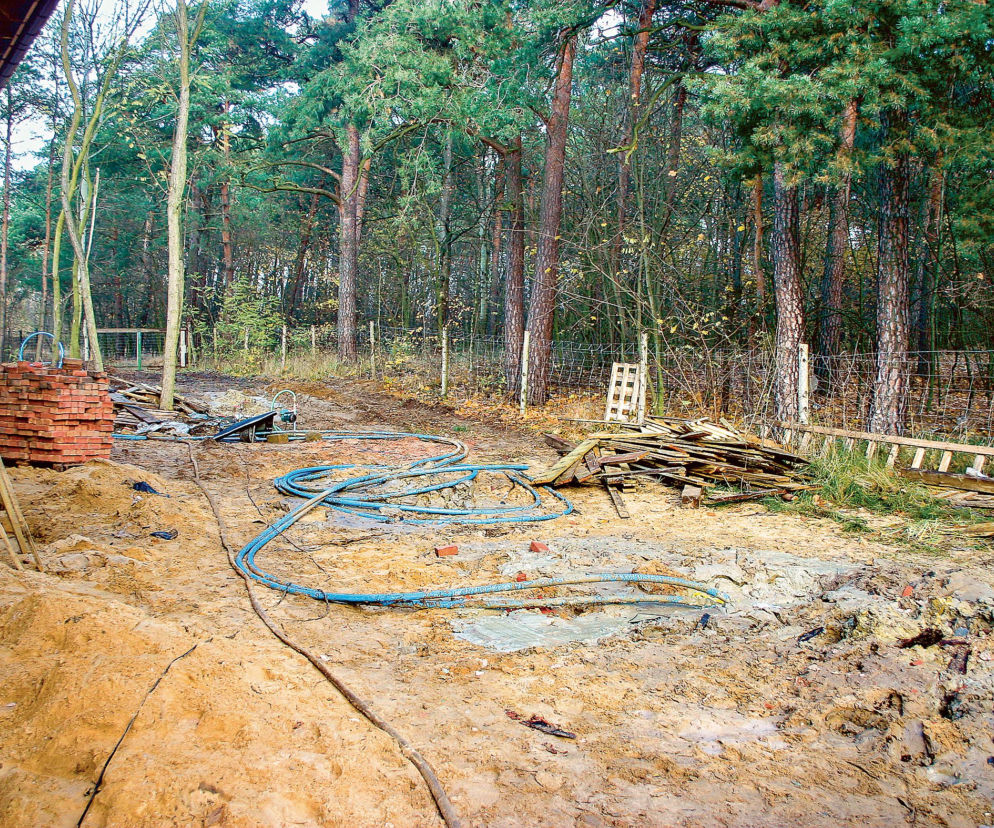

Plac budowy domu przy lesie. Obok materiały budowlane i przewody. O formalnościach przy zakupie przeczytasz na Muratordom.
Autor: Piotr laskowski Działka w lesie
Plany zakupu działki w lesie powinny być poprzedzone sprawdzeniem nie tylko planu miejscowego, lecz także możliwości wyłączenia gruntu z produkcji leśnej, prawnego dostępu do drogi oraz ograniczeń przyrodniczych.
