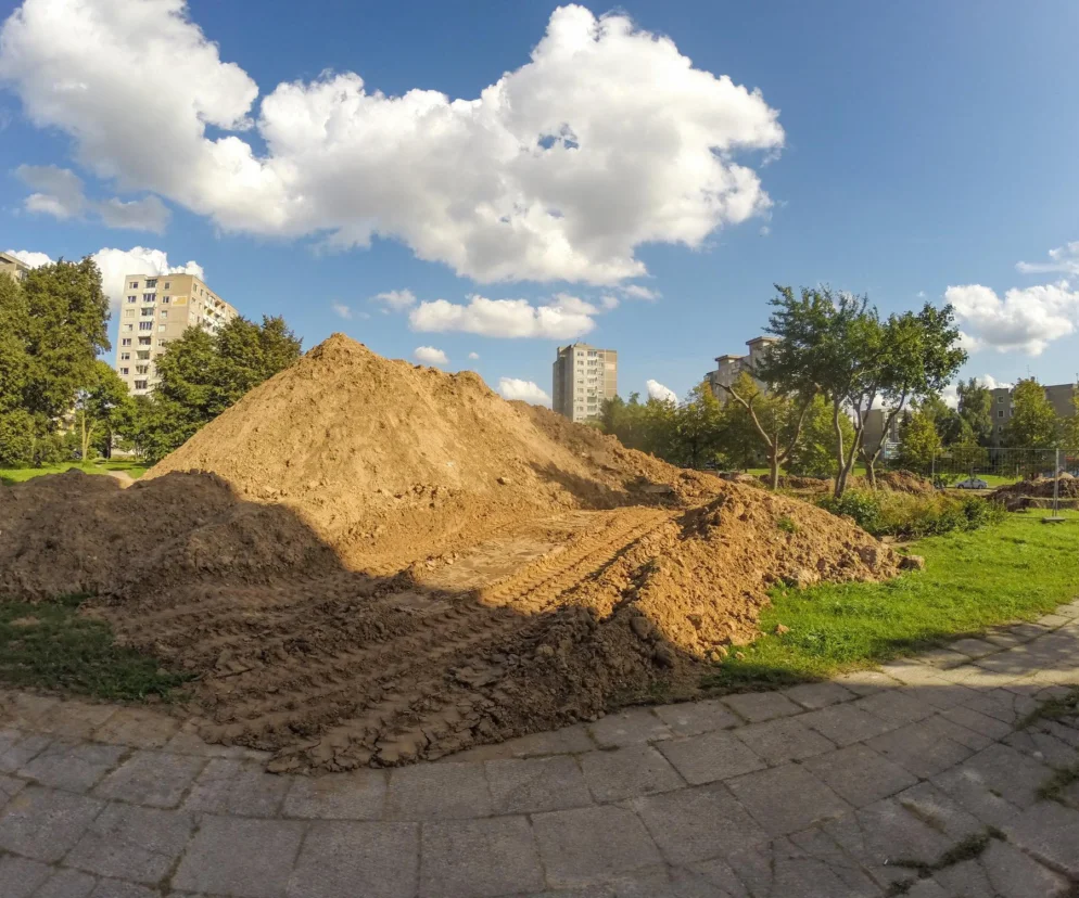

Duży, świeżo usypany nasyp ziemi na placu budowy z widocznymi śladami opon i budynkami mieszkalnymi w tle, ilustrujący problem sztucznego kształtowania terenu w branży deweloperskiej. Więcej o wyroku NSA na naszym portalu.
