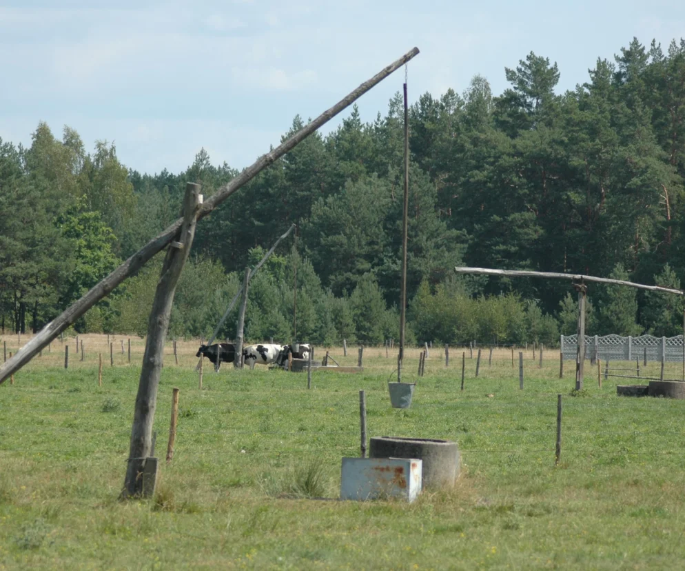

Polem uprawnym z drewnianymi żurawiami studziennymi, służącymi do poboru wody, w tle widać pastwisko z pasącymi się krowami i gęsty las sosnowy. Obok betonowych koryt leży metalowe wiadro, a informacja o możliwości legalizacji niezgłoszonych studni dostępna jest na naszym portalu.
