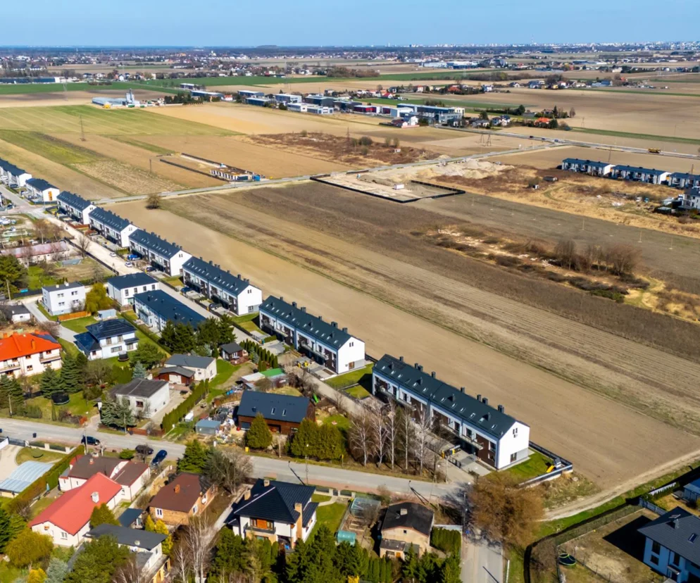

Gęsta zabudowa domów jednorodzinnych na obrzeżach miasta obok pól uprawnych. O planach ogólnych gmin przeczytasz na Muratordom.
