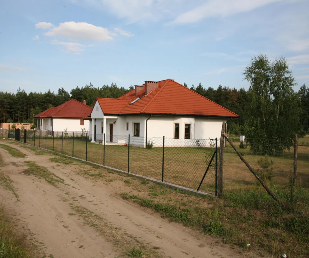

Piaszczysta droga dojazdowa prowadzi wzdłuż ogrodzenia do dwóch białych domów. O prawie dojazdu czytaj na Muratordom.
