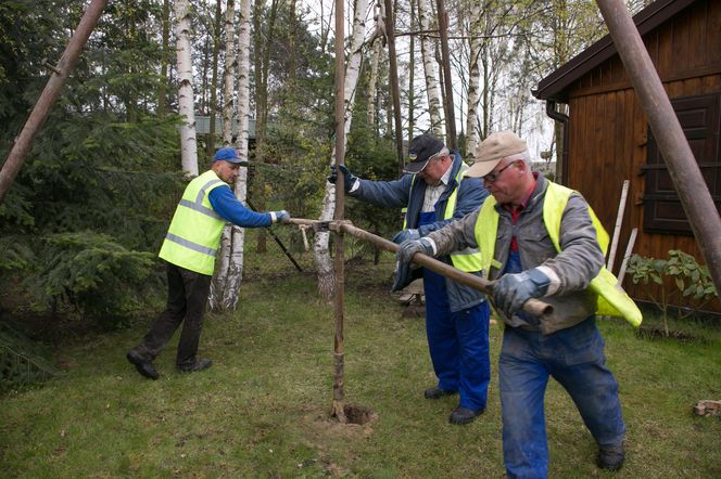

Studnia głębinowa
Autor: Piotr Mastalerz Studnia głębinowa jest konieczna, jeśli pokłady wodonośne znajdują się na głębokości ponad 8 m
