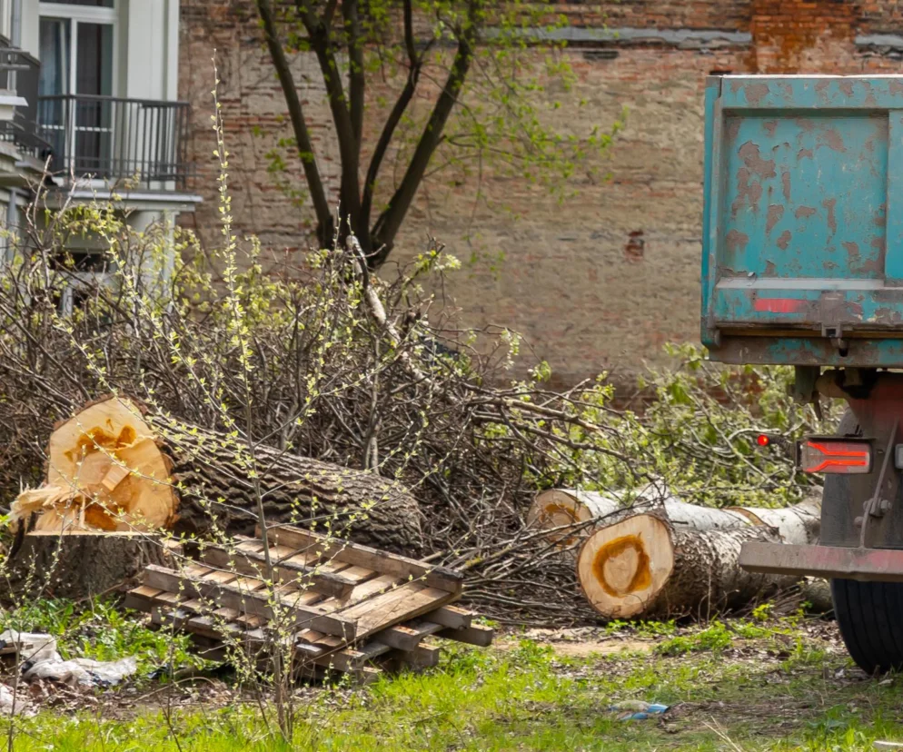

Nielegalna wycinka drzew przy ul. Radzymińskiej 14 w Warszawie
Autor: Szymon Starnawski/Grupa Murator Nielegalna wycinka drzew przy ul. Radzymińskiej 14 w Warszawie
