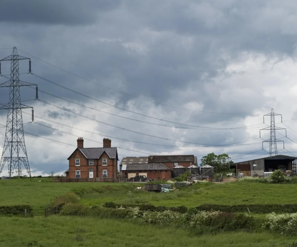

Atrakcyjna cena działki w świetnej lokalizacji, ale z jednym małym mankamentem – nad parcelą lub obok niej przebiega linia wysokiego napięcia - czy warto rozważać budowę w takim miejscu? Czy w Polsce można wybudować dom przy słupie energetycznym? Krótka odpowiedź brzmi: tak, ale pod warunkiem ścisłego przestrzegania wymagań odległościowych i ochrony przed polami elektromagnetycznymi (PEM). Droga do własnych czterech kątów pod linią wysokiego napięcia jest jednak wyboista, kosztowna i nasycona technicznymi zawiłościami.

Odległość od przewodów linii wysokiego lub średniego napięcia jest najważniejsza
Inwestorzy często pytają o dystans od słupa, tymczasem liczy się odległość pozioma i pionowa od samych przewodów, które pod wpływem temperatury i wiatru mogą zmieniać swoje położenie. Specjaliści wyróżniają tu dwa rodzaje stref. Pierwszy to tereny dostępne dla ludzi, gdzie natężenie pola osiąga maksymalnie 10 kV/m. Drugi to strefy uznawane za bezpieczne dla stałego przebywania ludzi, o natężeniu pola 1 kV/m.
Szacuje się, że w przypadku pola elektrycznego odległość od przewodów, w której wartość natężenia pola spada poniżej 1 kV/m wynosi odpowiednio dla linii:
  • 110 kV – 14,5 metra
  • 220 kV – 26,0 metra
  • 400 kV – 33,0 metra.
Warto jednak pamiętać o ważnej zasadzie: linie o napięciu powyżej 110 kV generalnie nie mogą krzyżować się z budynkami mieszkalnymi, szkołami czy szpitalami. Co więcej, aby zagwarantować spełnienie norm pola elektromagnetycznego (poniżej 1 kV/m), w praktyce bezpieczna odległość od przewodów powinna wynosić co najmniej 35 metrów.

Nawet jeśli technicznie uda się wcisnąć dom na działkę, musimy liczyć się z istnieniem pasa technologicznego (często o szerokości od 50 do 80 metrów dla linii 220–400 kV). W tej strefie zabudowa mieszkalna jest zazwyczaj niedopuszczalna lub drastycznie ograniczona. Operator sieci (np. PGE, Tauron) musi mieć zapewniony stały dostęp do linii w celu napraw, konserwacji czy wycinki drzew, co reguluje tzw. służebność przesyłu. To ograniczenie, za które można żądać wynagrodzenia, ale rzadko w pełni rekompensuje ono utratę wartości parceli.
