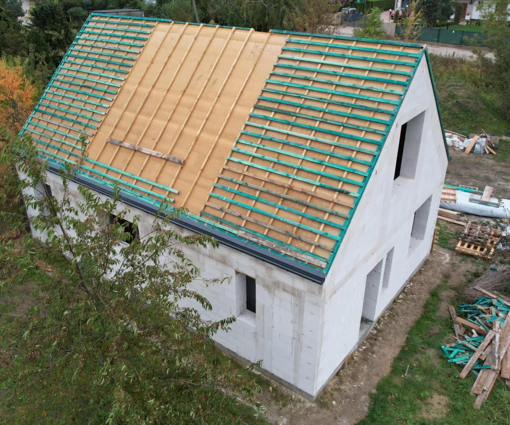

Niefachowe cięcie pokrycia dachu – powoduje przecieki i zniszczenie konstrukcji
Tutaj także potrzebny jest kierownik budowy lub inspektor nadzoru, ale inwestor powinien być wyczulony na kwestię przede wszystkim cięcia materiału na dach. Blach dachowych nie wolno ciąć szlifierką kątową (tylko nożycami na zimno), bo dochodzi do zniszczenia powłoki ochronnej. Cięcie dachówek ceramicznych i betonowych również wymaga specjalistycznego sprzętu i dokładności. Postrzępione nierówne kosze dachowe to niestety częsty widok.
