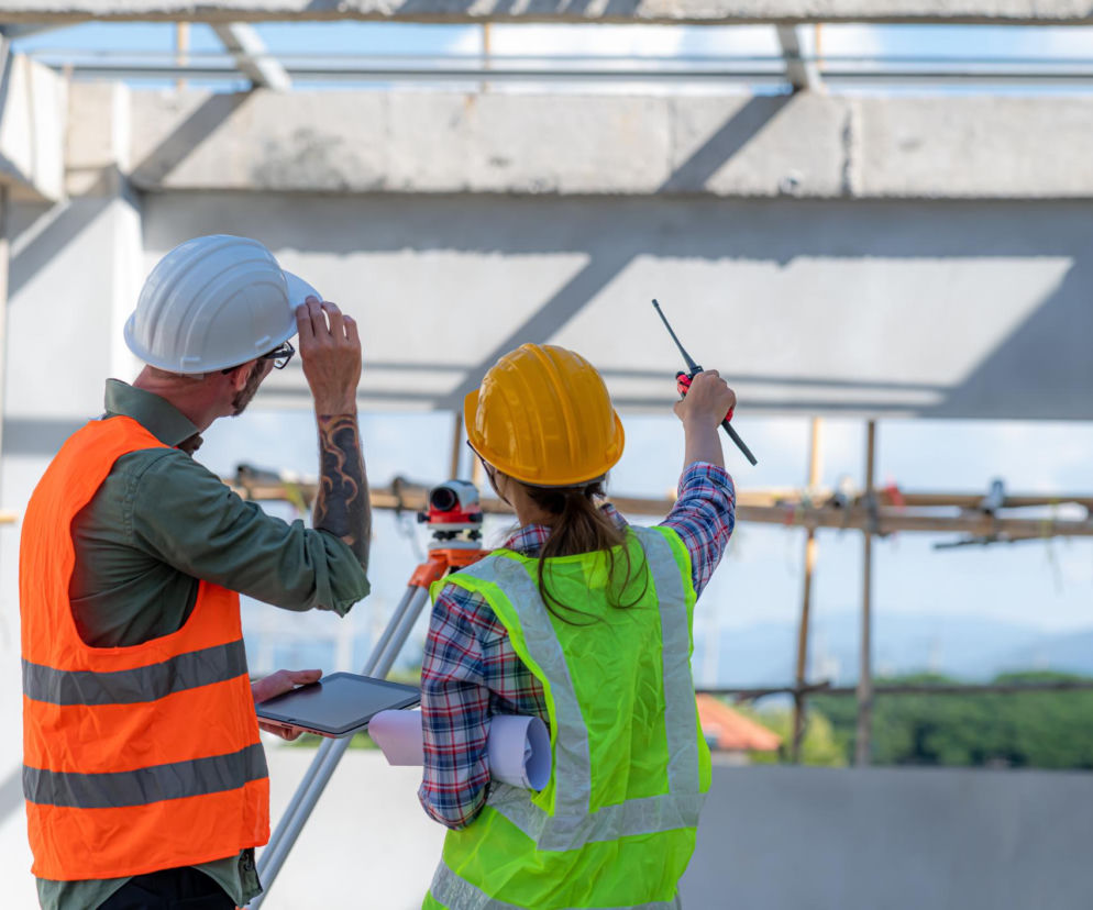

Autor: jetacomputer/ Getty Images Nowoczesne urządzenia pomiarowe pozwalają na dokumentowanie stanu faktycznego budynków i elementów infrastruktury w formie cyfrowej
