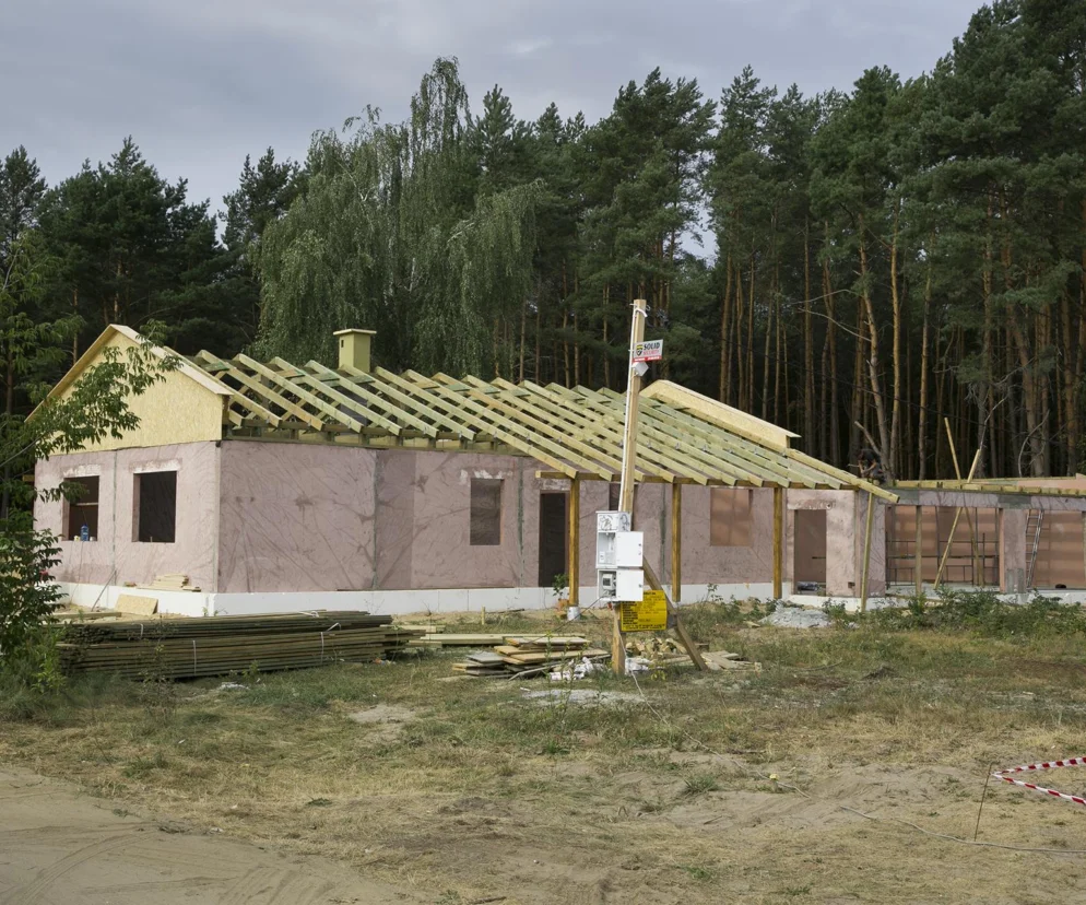

Budowa parterowego domu jednorodzinnego w stanie surowym pod lasem. O nowych warunkach technicznych przeczytasz na Muratordom.
Autor: Piotr Mastalerz Plac budowy można zasilać z przyłącza tymczasowego, czyli rozdzielnicy zamontowanej na przykład na słupie
