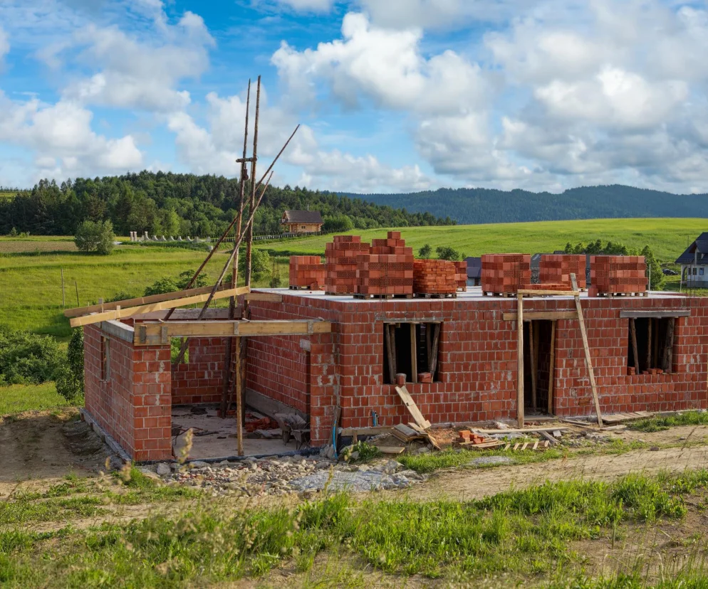

  1. Prace ziemne bez zagęszczania.
  2. Nie wolno dopuścić do tego, by za szeroki wykop fundamentu czy fundament pod podłogę na gruncie po prostu zasypano piaskiem. Trzeba zagęszczać mechanicznie warstwy po 10 cm. Grunt pod fundamentem musi być nośny, aby budynek mógł równomiernie osiadać, podłoga na gruncie będzie osiadać i pękać, gdy wrzucona podsypka sama się zacznie zagęszczać. Nie wolno oczywiście budować na humusie – żyznej warstwie gleby.
  3. W ławach fundamentowych, w stropach, w belkach powinno się zachowywać ciągłość zbrojenia. Zwróćcie uwagę szczególnie na narożniki.
  4. Przy betonowaniu warto zwrócić uwagę, żeby zbrojenie nie leżało na podłożu, ma być lekko uniesione dzięki podkładkom dystansowym, tak zwanym cytrynkom.
  5. Niewłaściwa papa lub folia. Do hydroizolacji w gruncie nie nadaje się papa na osnowie tekturowej, nie poleca się pap na osnowie z welonu szklanego, gdyż są zbyt kruche. Nie nadają się też folie przekładkowe i folie ogrodnicze. Papy nie wolno łamać, bo pęknie – izolacja będzie przerwana. Układając papę ze zmianą kierunku pod kątem prostym, trzeba pamiętać o wyobleniu.
  6. Niewłaściwa pielęgnacja betonu. Ekipa schodzi z budowy, robi sobie przerwę po wykonaniu płyty fundamentowej, podkładu betonowego lub stropu żelbetowego, a inwestor musi każdego dnia polewać beton wodą, by ten wiązał. Bez wody będzie mniej wytrzymały, a nawet popęka! Polewanie należy zacząć już kilka godzin po ułożeniu betonu, a latem lać wodę nawet dwa razy dziennie! Jeśli pada intensywny deszcz, świeżą powierzchnię betonowaną należy nakryć folią.
  7. Niewłaściwa zaprawa murarska. Coraz więcej produktów ściennych na budowie klei się na cienką spoinę albo piankę, a nie muruje. Murowanie szlifowanych pustaków ceramicznych albo bloczków betonu komórkowego na zaprawę cementowo-wapienną to powód, żeby natychmiast wyrzucić ekipę. Błędem jest też zamiana zaprawy termoizolacyjnej na zwykłą (tańszą). Jeżeli do murowania używamy piany lub zaprawy klejowej, wtedy pierwszy rząd bloczków albo pustaków muruje się na zaprawie cementowo-wapiennej, aby wypoziomować ścianę.
  8. Skracanie czasu schnięcia. Ściany powinny schnąć co najmniej dwa miesiące. Więźbę można stawiać po 14 dniach od zabetonowania wieńców. Strop monolityczny można rozszalować po 28 dniach (chodzić już po dwóch dniach). Ściany działowe można murować na stropie już po tygodniu, ale nie wolno stawiać po tak krótkim czasie palet z materiałem. Wylewki samopoziomujące schną 3, 4 tygodnie. Posadzki można układać po półtora miesiąca.
  9. Układanie ocieplenia na ścianie bez listwy startowej z dolnym kapinosem – powoduje podciekanie wody opadowej, może doprowadzić do odklejania się warstwy ocieplenia.
  10. Niewłaściwe przyklejanie płyt izolacji. Płyty styropianu czy polistyrenu muszą być układane na mijankę. Błędem jest nakładanie zaprawy klejowej, tak zwanych placków, tylko na krańcach styropianu. Powinna być wykonana obwódka z kleju, a placki w środku.
  11. Osadzenie okna bez klocków podporowych. Rama okna nie powinna się opierać bezpośrednio na murze lub ociepleniu. Grozi to odkształceniem okna, pękaniem ściany i na pewno powstanie mostek termiczny.
  12. Zły dobór folii. Na przykład ułożenie od wewnątrz izolacji paroprzepuszczalnej, od zewnątrz paroszczelnej. Powinno być odwrotnie. Warto też sprawdzić, czy folia paroprzepuszczalna jest układana właściwą stroną – może się okazać, że będzie kierować wilgoć do wnętrza przegrody.
  13. Brak BHP na budowie – rażące naruszenie zasad bezpieczeństwa grozi tym, że wykonawca spadnie z więźby lub rusztowania albo zawali się mu coś na głowę. Warto zainterweniować, by nikomu nic się nie stało i by nie mieć dramatycznych wspomnień z budowy.
