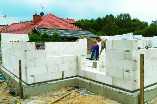

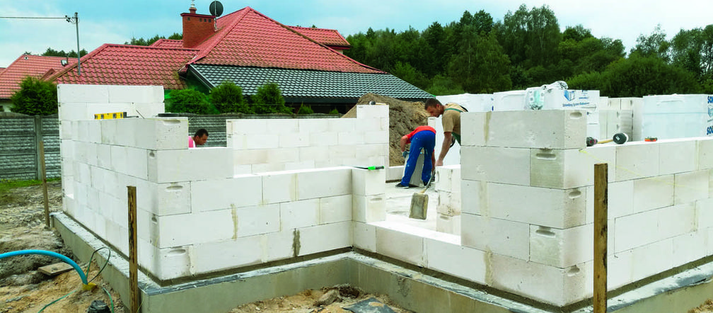

Na różnych etapach budowy wiele robót ulega zakryciu, dlatego tak ważne jest dopilnowanie kluczowych momentów każdej budowy, by wszystko było wykonane jak należy, czyli zgodnie z projektem, decyzją pozwolenia na budowę i sztuką budowlaną. Gdy sprawdza się efekty na bieżąco, można wychwycić błędy i je naprawić.

Oto przykładowy wykaz elementów do sprawdzenia przez kierownika budowy i inspektora nadzoru inwestorskiego. Przygotowano go dla domu jednorodzinnego z poddaszem użytkowym i garażem w bryle budynku posadowionego na ławach fundamentowych i wznoszonego w technologii tradycyjnej.

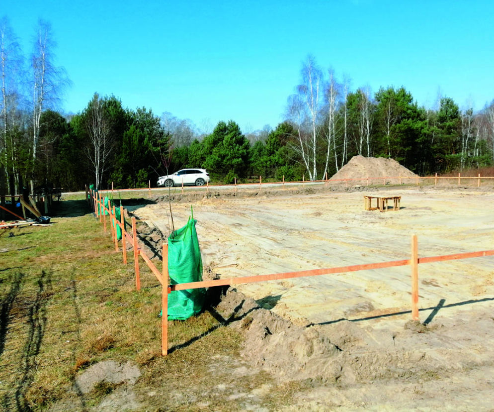

  2. Odsunięcie humusu na odkład, sprawdzenie wykonania wykopu.
  3. Sprawdzenie wytyczenia osi budynku po geodezyjnym wytyczeniu przez uprawnionego geodetę, ustalenie poziomu „0”
  4. Kontrola wykopu oraz konieczności wykonania chudego betonu pod ławami fundamentowymi. Określenie zasad wykonania i odbioru ław fundamentowych.

  6. Kontrola wykonania hydroizolacji poziomej na ławach fundamentowych. Określenie zasad wykonania ścian fundamentowych. Rozpoczęcie murowania ścian fundamentowych z bloczków betonowych.
  7. Odbiór ścian fundamentowych. Określenie zasad odbioru wykonania hydroizolacji ścian fundamentowych. Rozpoczęcie wykonywania hydroizolacji pionowej ścian fundamentowych.

  12. Sprawdzenie wykonania hydroizolacji poziomej ścian fundamentowych. Rozpoczęcie murowania ścian parteru, ustalenie zasad wykonania i odbioru robót murowych. Kontrola robót murarskich w trakcie murowania ścian i komina na parterze. Sprawdzenie rozłożenia zbrojenia pod oknami. Kontrola prowadzonych robót murarskich. Omówienie zasad wykonania i odbioru elementów żelbetowych parteru.
