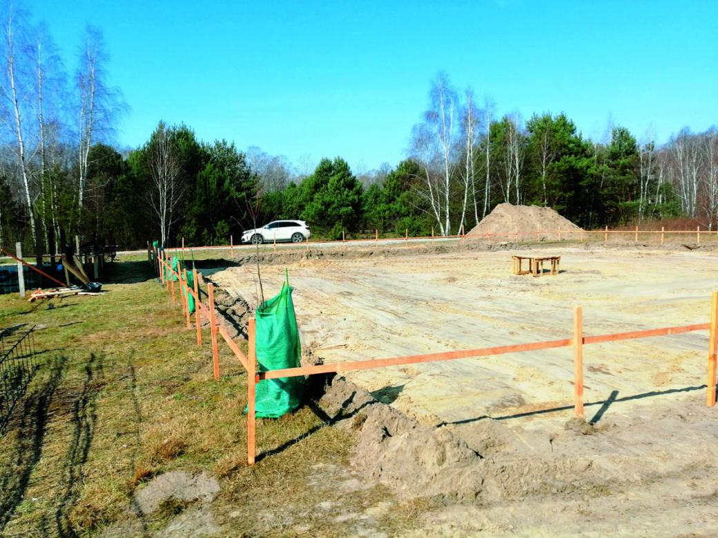

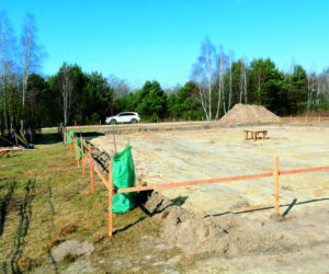

Trzeba sprawdzić, czy geodeta poprawnie wytyczył osie budynku i oznaczył poziom posadzek parteru, czyli poziom zero
Źródło: Tomasz Rybarczyk

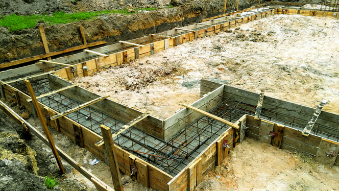

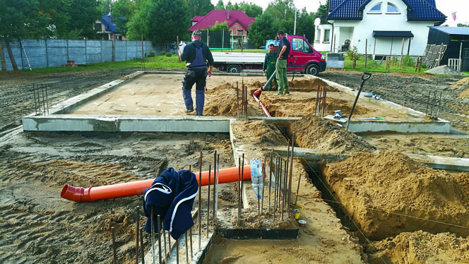

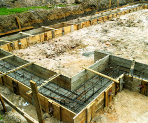

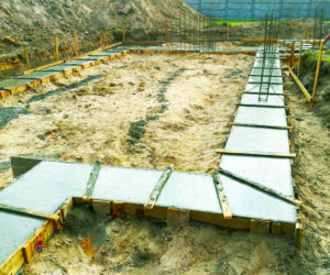

Zbrojenie fundamentów
Zbrojenie musi mieć otulinę betonową, aby nie korodowało, a ławy odpowiednio pracowały. Pręty muszą być ułożone na podkładkach, z zakładami i przewiązaniami

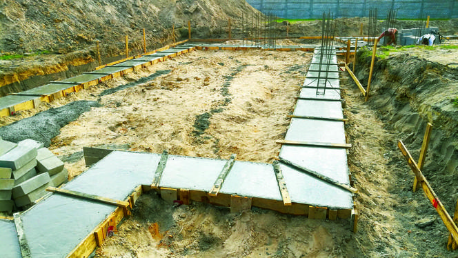

Betonowanie fundamentów
Im dokładniej wyprowadzi się powierzchnię ław fundamentowych, tym łatwiejsze będzie wymurowanie równych ścian fundamentowych

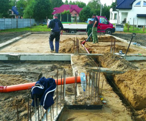

Przyłącza instalacyjne
Rury instalacyjne rozprowadzone pod fundamentami i podłogą na gruncie trzeba sprawdzić, zanim ułoży się na nich warstwę chudego betonu

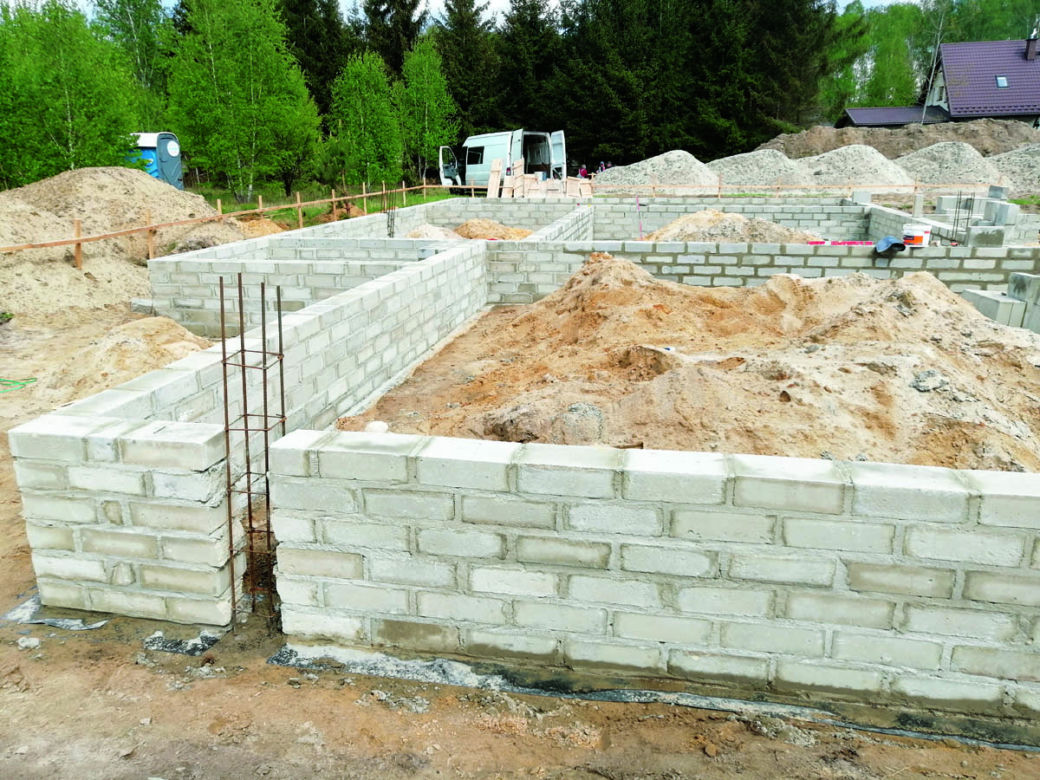

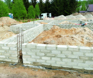

Ściany podziemne
Ściany fundamentowe muszą być wymurowane na pełne spoiny i zaizolowane przed zasypaniem gruntem

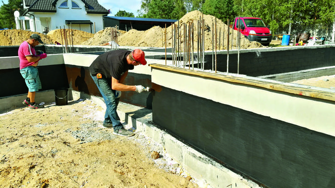

Izolacja fundamentów
Hydroizolację pionową nanosi się po obu stronach ścian fundamentowych, aby nie podciągały wilgoci z gruntu. Liczba warstw i ich grubość zależą od warunków gruntowo-wodnych

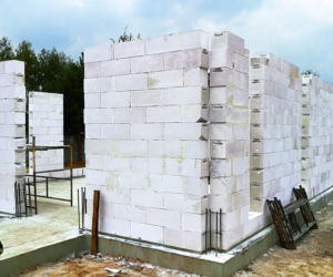

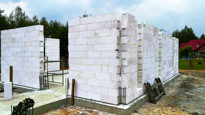

Ściany nadziemne
Jeśli mury mają mieć żelbetowe wzmocnienia, ich zbrojenie musi być zakotwione w fundamencie lub innym elemencie konstrukcyjnym budynku

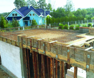

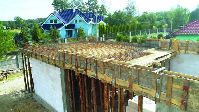

Betonowanie stropu
Zanim przystąpi się do betonowania stropu monolitycznego i wieńca, inspektor sprawdza, czy zbrojenie zostało przygotowane zgodnie z projektem konstrukcyjnym

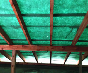

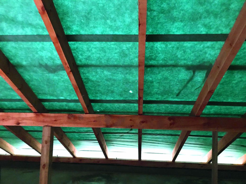

Więźba i wstępne krycie
Zanim rozpocznie się ocieplanie poddasza, trzeba sprawdzić, czy poszycie nie wymaga naprawy. Nawet drobne nieszczelności (tak jak tutaj) mogą skutkować poważnymi problemami eksploatacyjnymi

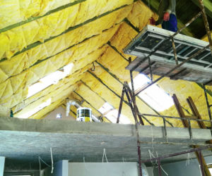

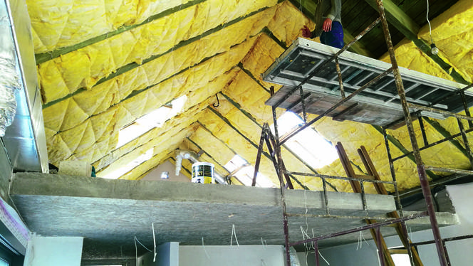

Ocieplenie dachu
Ociepleniem trzeba szczelnie wypełnić całą przestrzeń między krokwiami, a także ułożyć drugą jego warstwę pod nimi

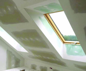

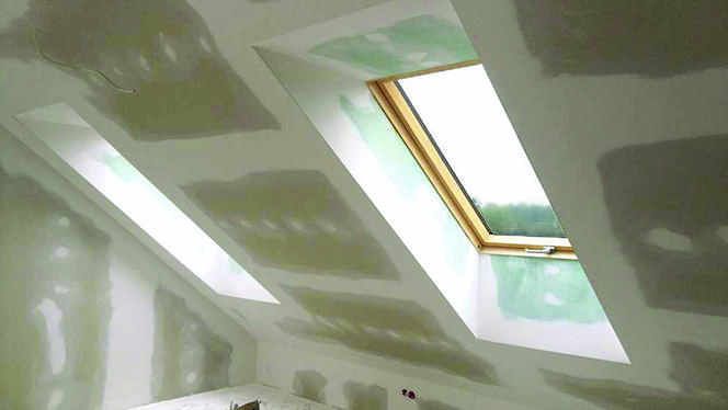

Zabudowa poddasza
Podczas wykańczania poddasza płytami g-k należy sprawdzić, czy wnęki okien dachowych są odpowiednio wyprofilowane

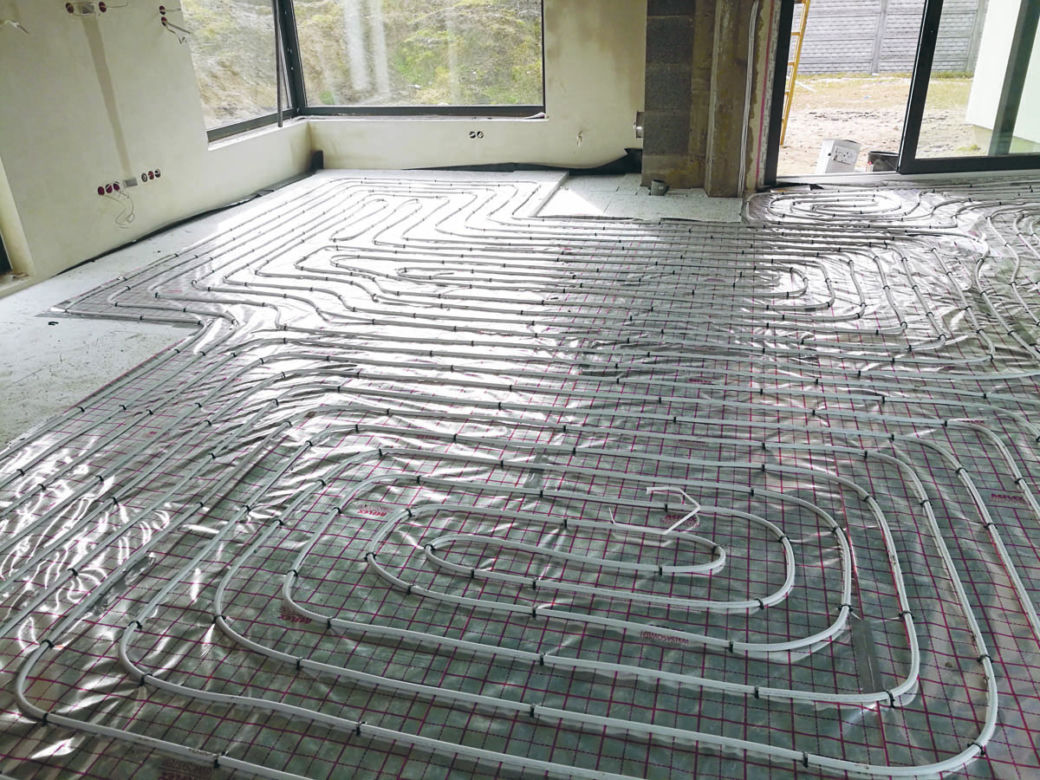

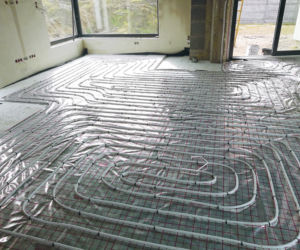

Podkłady podłogowe
Zanim ułoży się podkłady podłogowe trzeba przeprowadzić próbę szczelności instalacji, która się w nim znajdzie
