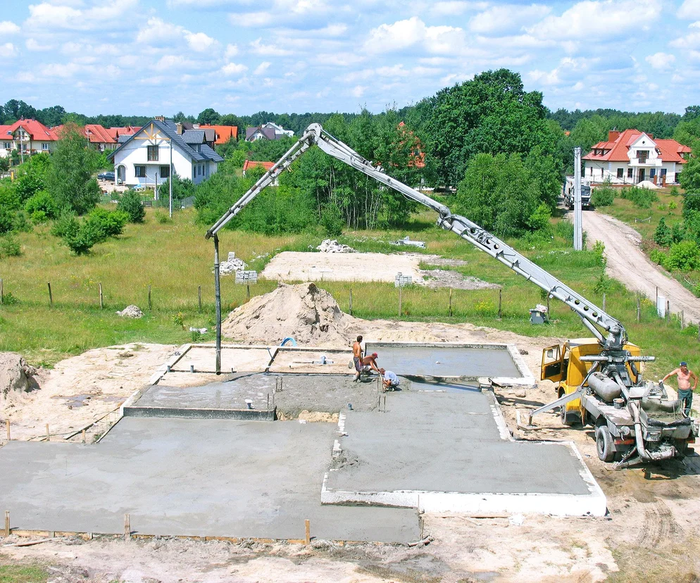

Podsypkę najczęściej wykonujesię ze żwiru zmieszanego z piaskiem, czyliz tak zwanej pospółki. Można również ułożyć najpierw 20-centymetrową warstwę filtracyjną ze żwiru i uzupełnić podbudowę pospółką. Ważne, aby podsypkę robić na podłożu oczyszczonym z humusu i wyrównanym. Żwir lub pospółkę układa się warstwami grubości 10-15 cm i za każdym razem ubija. Ostateczna grubość podsypki ma wynieść około 30 cm. Do zagęszczania używa się ręcznych ubijarek lub zagęszczarek mechanicznych. Zagęszczona podsypka musi być równa i tworzyć stabilne oparcie dla płyty betonowej.
Twarda, szara płyta betonowa
Robi się ją z gęstej masy betonowej. Używa się do tego betonu klasy C 8/10 (dawniej B10) lub C 12/15 (dawniej B15) przygotowywanego samodzielnie na budowie lub dostarczanego z wytwórni. Ze względów akustycznych warto oddylatować płytę od ścian za pomocą przekładek styropianowych, nie jest to jednak konieczne. Takie przekładki – szerokości 2-3 cm – ustawia się dookoła ścian przed rozpoczęciem betonowania. Minie kilkanaście dni potrzebnych na związanie betonu, zanim będziemy mogli przejść do kolejnego etapu. W tym czasie, zwłaszcza w sezonie letnim, musimy pilnować, żeby słońce za bardzo go nie suszyło. Wiązanie nie może bowiem przebiegać za szybko. Jeśli się da, osłońmy więc płytę folią lub zraszajmy ją wodą.
