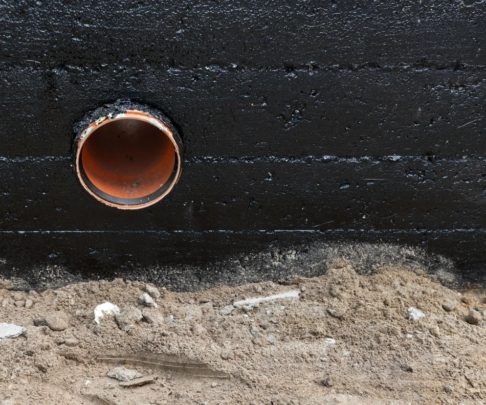

Czym wyróżnia się przejście instalacyjne w warstwie hydroizolacji?
Standardowe przejście instalacyjne, w którym rura, kabel lub kanał wentylacyjny przebija przegrodę budowlaną zazwyczaj nie wiąże się z koniecznością zachowania szczelności przeciwwodnej. W takim przypadku wystarczające jest np. wypełnienie otworu pianą poliuretanową, zaprawą cementową lub użycie opasek dylatacyjnych z pianki technicznej. Tego typu podejście jest powszechne w miejscach, gdzie przegroda nie jest narażona na kontakt z wodą.
Inaczej jest wówczas, gdy przez daną przegrodę przechodzi instalacja w miejscu, w którym została zaprojektowana warstwa hydroizolacji — np. w ścianie fundamentowej, płycie dennej, dachu płaskim, tarasie lub łazience. Jak już była mowa, hydroizolacja ma za zadanie chronić konstrukcję budynku przed wnikaniem wilgoci i wody, często pod ciśnieniem. Każde jej naruszenie, a takim właśnie jest przejście instalacyjne, powoduje przerwanie ciągłości tej ochrony i stworzenie potencjalnego miejsca przecieku.

Przejście instalacji przez hydroizolację wymaga więc zastosowania specjalistycznych, systemowych rozwiązań. W tym celu stosuje się m.in. kołnierze uszczelniające, manszety elastyczne, taśmy uszczelniające oraz przepusty z pierścieniami uszczelniającymi. Właściwe uszczelnianie przejść instalacyjnych wymaga, aby tego typu materiały były kompatybilne chemicznie z daną hydroizolacją. Inną technologię stosuje się do membran PCV, do żywic poliuretanowych, do izolacji bitumicznych czy mineralnych.

  • Kołnierze uszczelniające (manszety elastyczne): tuleje przechodzące przez przegrodę, wokół których znajduje się systemowy pierścień uszczelniający (np. z elastomeru, z kilkoma strefami docisku). Manszety stosowane są najczęściej przy wejściach wod.-kan., gazowych lub kablowych do budynków. Umożliwiają wymianę rury bez naruszania hydroizolacji, skutecznie tłumią drgania i ruchy mechaniczne. Najczęściej wykonane są z EPDM, TPE lub PVC.  Należy zwracać uwagę, aby nie stosować zamienników lub materiałów niewiadomego pochodzenia – grozi to brakiem przyczepności i nieszczelnością po kilku sezonach. Na rynku dostępne są też membrany hydroizolacyjne zintegrowane z elementem uszczelniającym. To systemowe rozwiązania, w których elastyczny kołnierz uszczelniający (manszeta) jest fabrycznie przygotowany do trwałego połączenia z membraną dachową, tarasową lub fundamentową.
  • Systemowe przepusty rurowe z uszczelnieniem pierścieniowym: przepust składa się z sztywniejszej tulei przechodzącej przez konstrukcję oraz pierścieni uszczelniających (dociskowych). Często jest stosowany z rurą osłonową, umożliwiającą demontaż/wymianę rury. Rozwiązanie to sprawdza się szczególnie przy przejściach rur przez grube przegrody lub w miejscach, gdzie wymagany jest łatwy dostęp serwisowy. Typowe zastosowania to: przepusty kanalizacyjne, gazowe, wodociągowe przez fundament, strop garażu, zbiornik itp. Zapewnia szczelność dzięki precyzyjnemu naciskowi segmentów oraz wysoką odporność na ciśnienie wody gruntowej.
