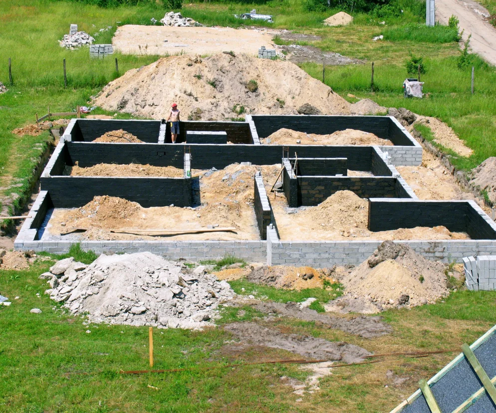

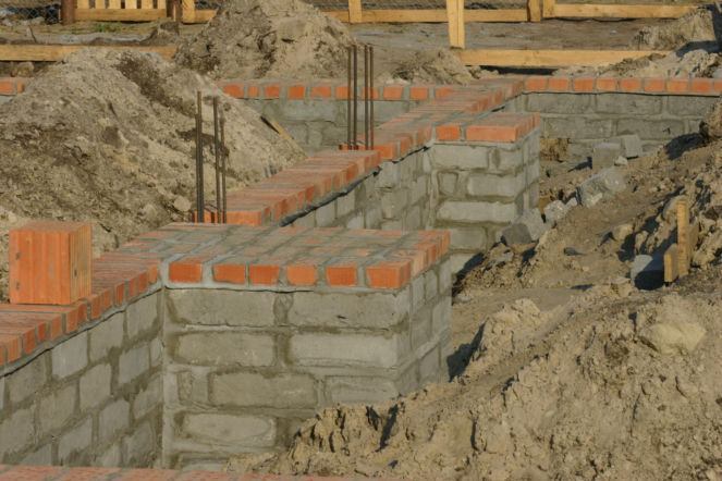

Tradycyjny fundament składa się z ław biegnących pod ścianami nośnymi oraz wykonanych na nich ścian fundamentowych. Ławy trzeba odpowiednio zagłębić, a później wykonać izolacje, zasypać przestrzeń wewnątrz fundamentów i przygotować podłogę na gruncie.

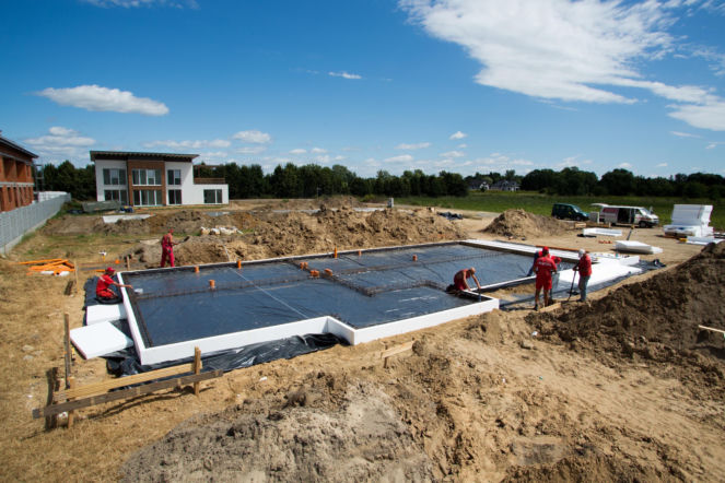

Płyta fundamentowa działa inaczej. Jest masywną żelbetową konstrukcją rozkładającą obciążenie domu na całą powierzchnię zabudowy. Może być posadowiona znacznie płycej, a właściwie zaprojektowana warstwa izolacji cieplnej tworzy ciągłą osłonę termiczną pod budynkiem. Sama płyta może być jednocześnie konstrukcyjnym podłożem pod podłogę parteru.

Rozrzut cen jest bardzo duży. Koszt tradycyjnych fundamentów na podstawie dostępnych cenników to 400-950 zł/m² powierzchni zabudowy. Dla domu o powierzchni 100 m² podano przedział około 45-80 tys. zł. Zakres obejmuje ławy i ściany fundamentowe wraz z podstawowymi pracami.
Bardzo dużo zależy od konstrukcji budynku i zakresu robót wliczonych do wyceny. Do ceny mogą dojść między innymi głębsze wykopy, wywóz ziemi, wymiana gruntu, drenaż, większa ilość zbrojenia, rozbudowana hydroizolacja albo wyższe niż standardowe ściany fundamentowe.
To właśnie na tym etapie ławy, początkowo zdecydowanie tańsze od płyty, mogą zacząć tracić swoją przewagę cenową.
Dlatego inwestor powinien sprawdzić przede wszystkim, czy wycena obejmuje również zasypanie fundamentów, zagęszczenie gruntu wewnątrz budynku, warstwy izolacji termicznej i przeciwwilgociowej oraz wykonanie betonowego podkładu pod podłogę.

Płyta najczęściej wymaga większej jednorazowej ilości dobrej jakości betonu, stali zbrojeniowej oraz materiału termoizolacyjnego o odpowiedniej wytrzymałości na ściskanie. Dlatego koszt początkowy jest zwykle wyższy.
Według cenników z 2026 r. kompletna płyta o grubości około 20 cm kosztuje orientacyjnie 550-800 zł/m², a płyta o grubości około 25 cm – około 600-850 zł/m² wraz z materiałami i robocizną.
Zdarzają się także oferty powyżej 1000 zł/m², ale dotyczą bardziej wymagających realizacji. Dla domu o powierzchni około 100 m² podawany jest orientacyjny koszt 60-100 tys. zł.

Przy tradycyjnym fundamencie po wykonaniu ław pozostaje przygotowanie przestrzeni pod podłogę parteru. Trzeba ją zasypać, bardzo dobrze zagęścić, wykonać warstwy izolacyjne oraz betonowy podkład.
Przy płycie znaczną część tych robót wykonuje się już podczas przygotowania samego fundamentu. Właśnie jedną z zalet płyty jest brak konieczności późniejszego wykonywania pełnego układu podłogi na gruncie oraz możliwość zachowania ciągłości izolacji cieplnej.

Tradycyjny fundament powstaje etapami. Trzeba wykonać wykopy, przygotować ławy, ułożyć zbrojenie, zabetonować je, wykonać ściany fundamentowe, izolacje, zasypać fundamenty i przygotować warstwy podłogi.
Wykonanie tradycyjnych fundamentów może zająć około trzech-czterech tygodni, podczas gdy sama realizacja płyty może zamknąć się nawet w około tygodniu - zwykle około 1,5-2,5 tygodnia dla całego etapu płyty, zależnie od zakresu prac i warunków działki.
W czasie wykonywania płyty prace są prowadzone bardziej „hurtowo”. Po przygotowaniu podbudowy układa się izolację, instalacje oraz zbrojenie i betonuje całą konstrukcję. Nie trzeba później murować ścian fundamentowych ani wypełniać przestrzeni między nimi.

Ławy mają jedną ogromną zaletę - niemal każda doświadczona ekipa budująca domy jednorodzinne zna tę technologię. Trudniej więc o błąd wynikający z braku doświadczenia wykonawcy.
Nie oznacza to jednak, że tradycyjnego fundamentu nie można wykonać z błędami. Problemy mogą pojawić się przy źle przygotowanym wykopie, niewłaściwym rozmieszczeniu lub otulinie zbrojenia, złej hydroizolacji albo niedokładnym połączeniu izolacji poziomej i pionowej.
Szczególnie groźne jest niedostateczne zagęszczenie gruntu wsypywanego między ściany fundamentowe. Po kilku latach może osiąść podłoga, podczas gdy ściany domu pozostaną na swoim miejscu. Taką sytuację zwiastują szczeliny przy listwach przypodłogowych, zapadanie się posadzek i uszkodzenia warstw podłogowych.
Zaletą ław pozostaje jednak możliwość późniejszego dostępu do zewnętrznych ścian fundamentowych. W razie awarii izolacji można odkopać ścianę i ją naprawić.

Przy płycie izolacja może tworzyć jednolitą warstwę pod całą powierzchnią ogrzewanego budynku i wokół jej krawędzi. Z tego powodu rozwiązanie jest szczególnie popularne w domach energooszczędnych. Łatwo również połączyć je z ogrzewaniem podłogowym, a niektóre systemy pozwalają umieścić instalację grzewczą bezpośrednio w konstrukcji płyty.
