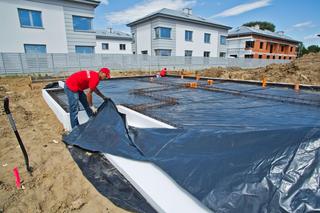

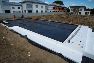

Płyta fundamentowa
Autor: Archiwum serwisu Niepomijalną zaletą płyty fundamentowej jest brak konieczności wykonywania dodatkowo wszystkich warstw podłogi na gruncie. Otrzymujemy od razu warstwę podposadzkową. Dodatkowymi zaletami tej technologii jest możliwość wyeliminowania mostków termicznych dzięki ciągłości izolacji oraz zapewnienie poprawnego wykonania szczelnej izolacji przeciwwilgociowej.
Płyta fundamentowa sprawdzi się przy wysokim poziomie wód gruntowych
Płyta fundamentowa, w przeciwieństwie do ław fundamentowych, nie musi się znajdować poniżej poziomu przemarzania gruntu, czyli głębiej niż 0,8-1,4 m pod powierzchnią terenu. Buduje się ją po wybraniu żyznej warstwy gleby i wymianie części znajdującej się pod spodem ziemi na podsypkę stabilizującą ze żwiru i piasku. Woda gruntowa często podchodzi ku powierzchni gruntu, ale rzadko na tyle wysoko, aby móc zagrozić płycie. Płyta jest zatem najlepszym i najbezpieczniejszym sposobem posadowienia budynku na terenie o trudnych warunkach wodnych.

Tradycyjne fundamenty wykonuje się trzy-cztery tygodnie. Ławy fundamentowe wymagają bowiem budowy deskowania. Wygląda ono jak koryto bez dna – ma dwie ścianki z drewna. Budowa takiej konstrukcji zajmuje sporo czasu. Na płytę wystarczy tydzień. Wykonując ją, deskowanie zastępujemy szalunkiem z płyt termoizolacyjnych, które najpierw utworzą formę dla betonu, a później będą stanowić ocieplenie krawędzi płyty.
Jeśli budujemy fundamenty tradycyjne, mamy po drodze przerwę technologiczną trwającą dwa-trzy tygodnie. Tyle się czeka, aż beton zwiąże i na ławach będzie można murować ściany. W przypadku fundamentów tradycyjnych konieczna jest jeszcze budowa podłogi na gruncie – między ścianami fundamentowymi. Płyta stanowi zaś gotowe podłoże, na którym wystarczy zrobić cienką wylewkę samopoziomującą i można już układać posadzkę.
