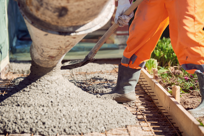

Układanie betonu

Betonowóz
Autor: Wiktor Greg Obecnie coraz częściej zamawia się beton z wytwórni, zamiast wytwarzać go samodzielnie na placu budowy
